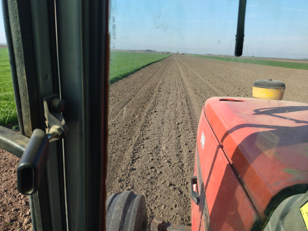

Ima,na nekih 4-5 cm.Imali vlage.
prvi prohod zatvaranje brazde, i sad bio drugi prohod za sjetvu al max plitko, dubina rada mozda 2-3cm da ne vadim vlagu, samo da zamiješam ureju i 'odgodim' korove i tek toliko da zatvorim tragoveKoliko je puta ovo predjeno?
zavisi od godine i uvjeta i oranice, ovdje su mi mislim max bili popušteni (iza točkova su mi uvijek malo više stegnuti)Da li svi na tupanjcevim drljacama otpustite valjke do kraja na onim sarafima ?Di god sam gledao svi popustali .
