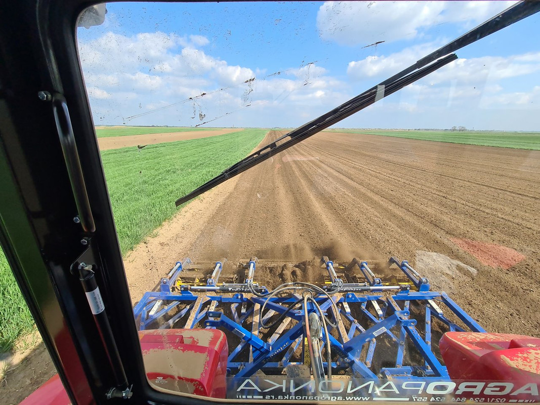

Kako to objasniti ljudima, nekada su neškolovani ljudi više poštovali zemljuKakve mi greške pravimo godinama unazad (zbog prevelike brzine i mnogo čega drugog) i ostavljamo trajne posledice po zemljište, što rekoše još neke kolege "teško onima posle nas" ali no.
Veća brzina pravi prašinu, a prašina pravi pokoricu i plužni đonPovećaj brzinu kretanja.10 km/h je sporo i dosadno, pogotovo u završnom prolazu.
U šume, u kanale, na površine sa vegetavijom. Bitno je da ode sa njive koja se pogrešno obrađuje. Zašto bi to neko sebi namerno radio ?A di ta zemlja odleti![]()

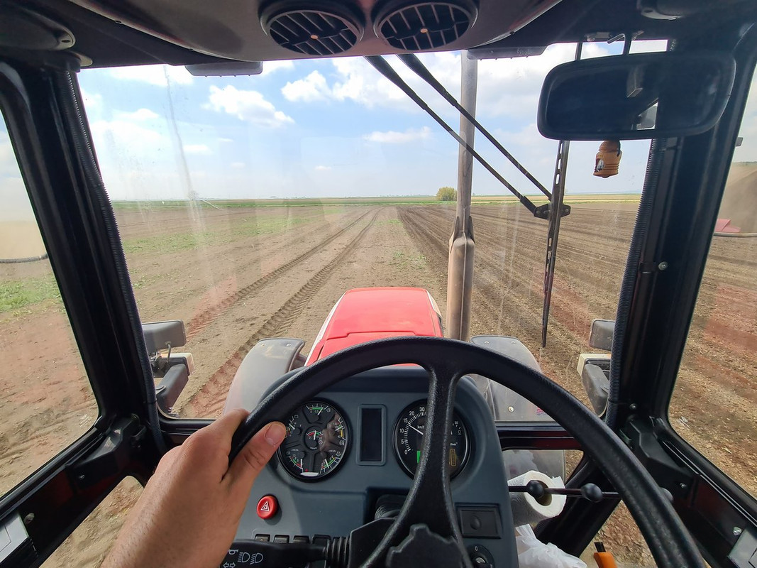

Јел то први ил други путJa sam sa 82.1 i 2.9m spremacem uvek radio 8. U kornjacu,i to vuce u svim mogucim uslovima
Први проход са 2.9м директно на орање поприлично дубоко 6 зец или 7 корњача други проход што плиће само толико да покрије трагове ту може брже али не волим да терам више од 11-12кмOnda moj rus opasno kuburi sa snagom. Ja IMT 2.90 vučem u šestoj zec, probao u sedmoj zec, diže temperaturu i dimi.
