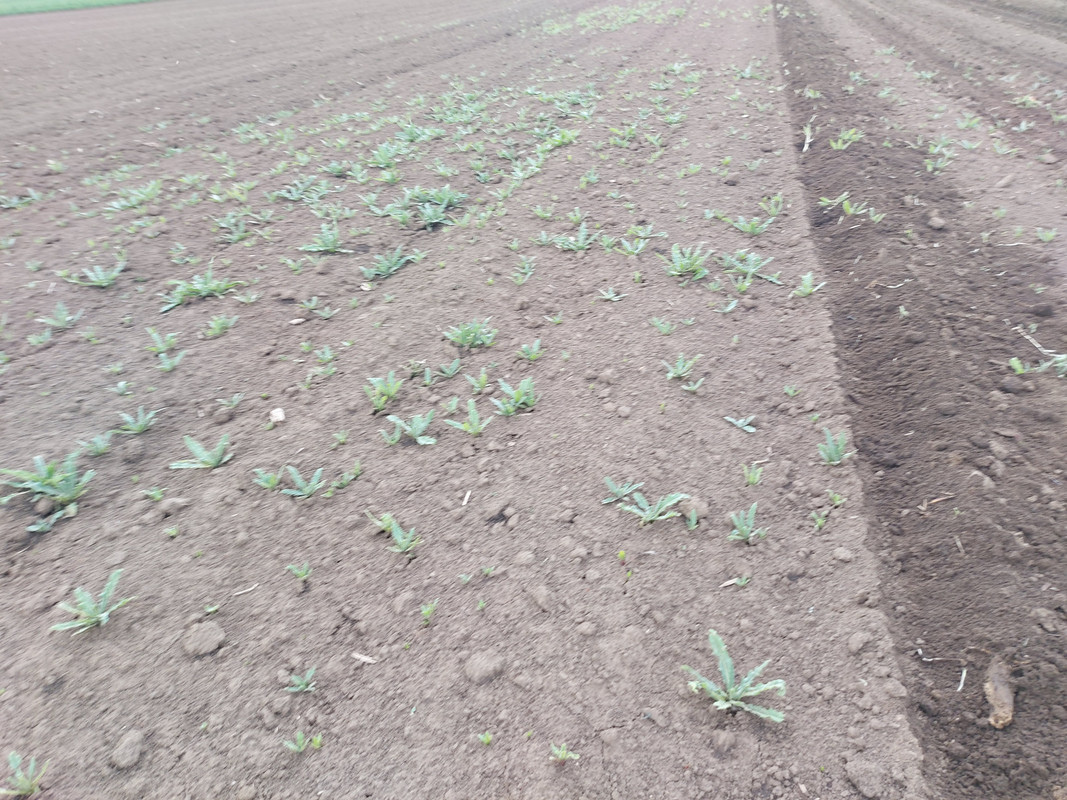

Jel radi neko sa 3.6 metara sklopivim i kojom brzinom sa rusom 82 ?
Imam i ja ove godine takve situacije. Imao sam i pre. Rešavao sam sa 2 litre po jutru totala pre nicanja, i posle u 2-3 listu maton. Posle u 5-6 listu ide principal extra i posle beton. Gde nema palamide ide total i posle principal. Gde je čisto u setvi samo principal u 5-6 listu.
Imam je na jednoj parceli gde će ići suncokret...Posle setve a pre nicanja ići će total i Terbutilazin a posle ću videti kako će biti.
Тј, план ми је Хирошима+Дикамба.
Al dodaj punu dozu mezotriona, za svaki slučaj možda malo i više. A kažu da i peak dobro nosi palamidu. U svakom slučaju, zahebana travka ako preraste, čini mi se 4 lista. Raste iz korena ako joj uništiš nadzemni deo.
Inače, nedavno sam naišao na podatak da se terbutilazin koristi svake treće godine na parceli. S obzirom da idem 2x kukuruz-pšenica-repica, a u kukuruzu koristimo hirošimu, po tom pravilu bi trebalo da se vide posledice na nečemu. A ne primećujem ništa.... Da li neko zna nešto više, ili ima nekog iskustva?
Нема те паламиде много, у сваком случају можда одем у ручним шприцом и тоталом и дотучем је док кукуруз још неизађе....
Bentazon je przi po listu, nikad u soji nisam resio uspesno palamidu samo je zaustavi.
Npr Lontrel 300 ima za 20e u prodaji i ide ga 2-3dl/ha za kukuruz u 2-4 lista.
Klopiralid kao A.M. se najvise koristi u s.repi.
Najbolje nosi palamidu, ambroziju, suncokret i cicak.
ici totalom posle setve a pre nicanja u suncokretu u ovakvim vremenskim uslovima gde ima vlage i gde javljaju stalno kisovito je cista propast,nepitajte kako znam.......
