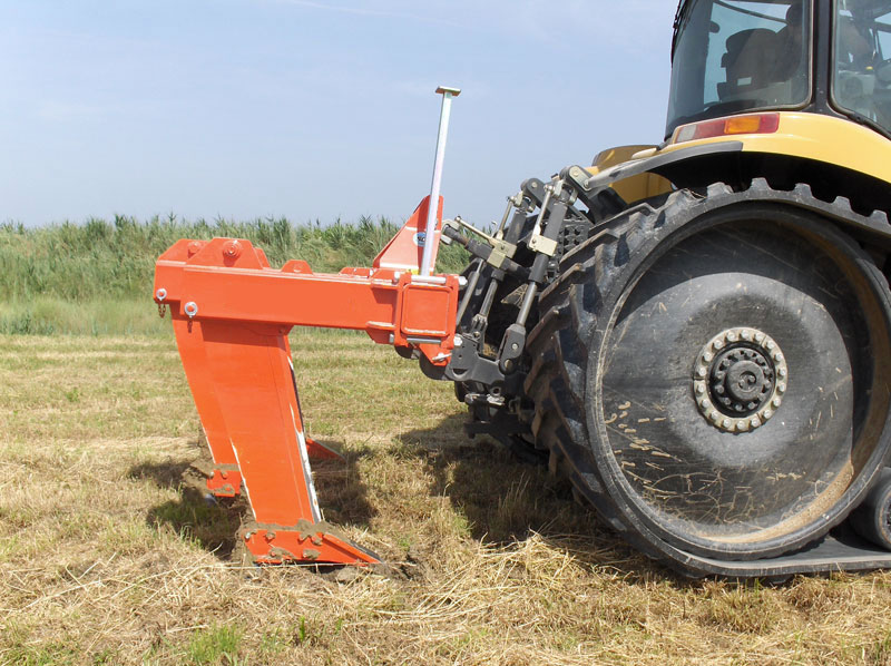

koji je to fendt?kolega iz ulice ima 6430 pa bi kupio slican podrivac pa ne zna hoce ga moci vuci

podrio sam 4 ha gde je u planu da se seje suncokret... islo je tesko ali mislim da je dobro uradjeno

Kada pricate podrivanju, o kojim cm pricamo? Raspon neki od-do, ima neki minimum?
Podrivanje se radi par centimetara dublje od pluznog djona cija dubina varira u zavisnosti od sastava zemljista i drugih faktora,,konkretno kod mene je na otprilike 43-45.cm
Mixer kakvu zemlju imas,puno zavisi...kod nas pre desetak godina 936 se ukopao kao zavaren sa podrivacem.nije mogao ni blizu 50 u tom trenutku.sada u trenutnom stanju kod nas samo tanjiranje,i to plitko.
