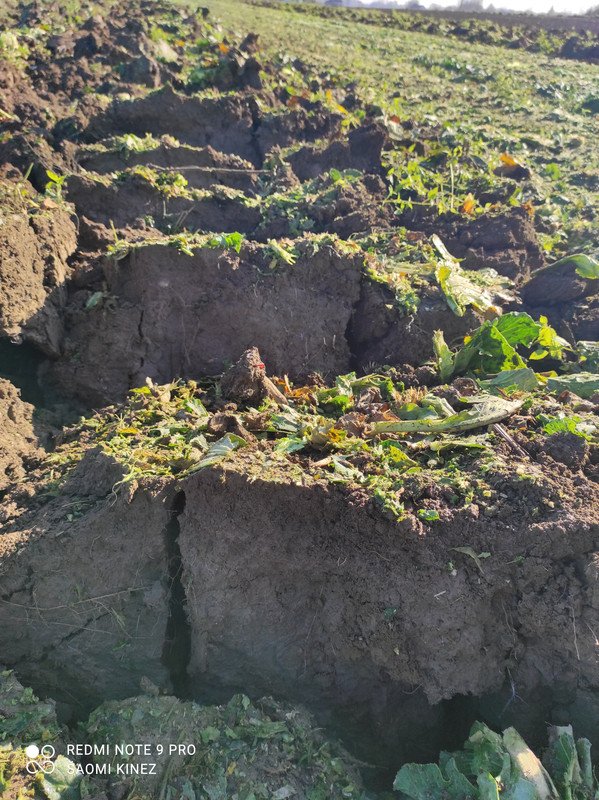

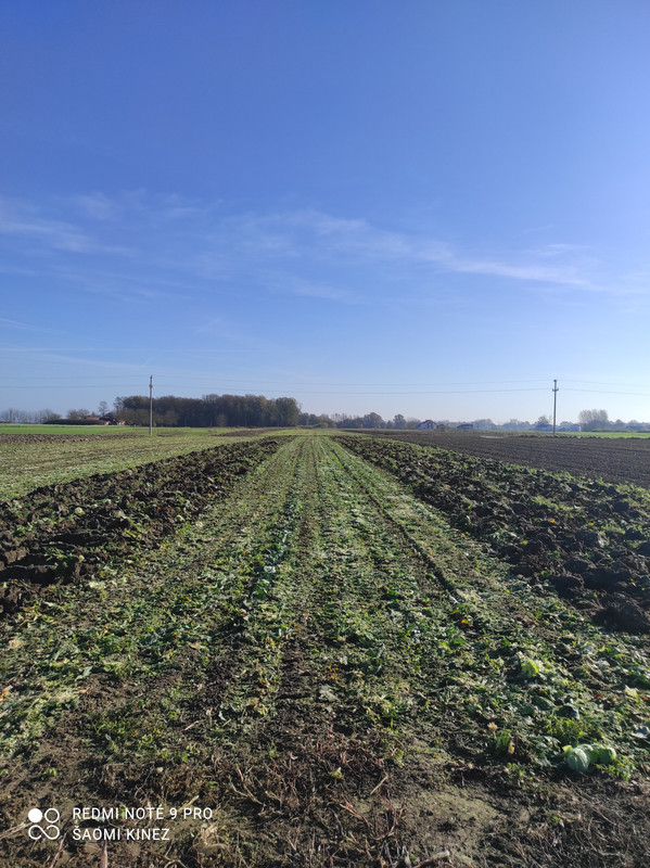

Kupus pomalčiran, sad podrivanje i tako nek stoji do proljeća. Zatim priprema i sjetva kukuruza.
Zemlja je sama po sebi užasno teška, a sad je ugažena, navodnjavanje je napravilo svoje, tako da mislim da je ovo bolja opcija od oranja, pogotovo zato jer je suho, i uvjeti su idealni za podrivanje.

E, a zašto sad podrivaš? Zbog trave, zbog plužnog đona ili je nešto treće?
