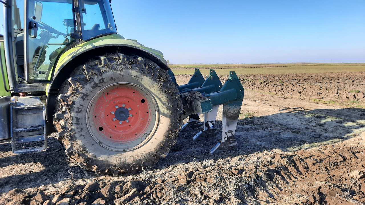

Njiva je 5,5 jutara. Ako ovo ne uradim propadne pola useva. Ista situacija kao kod Matića. Slatina stoji voda. Nije baš idealno za ovaj posao ali nije moglo ranije. Na mestima gde stoji voda, kad prodje podrivač kao da neko usrče vodu...
Tako je i kod mene,imam jedan potez od 12 parcela a ukupno 35kj. Tu ako uzorem,na prolece leži voda,samo podrivac i nista drugo.
Sutra tamo krecem,pa ce biti i koja slika. Nadam se da je pravi trenutak i da se ocedilo

@milovan vrsac Ali on mora orati posle ovog,ovo jeste pravi podrivac,ali po meni bolje nesto tipa donder i slicni,ugao organa i njixov broj ipak izlomi zemlju i malo izmesa po celoj sirini pa nema oranja,tj nema potrebe,bar ne po sojistu,strnjici i gde nema mnogo zetvenih ostataka.
Sad posle ovog ide prvo tanjirača pa plug...

Mora zato sto je veliki razmak izmedju radnih organa
Danas poceo sa podrivanjem. Lepo ide,brzina 7-8.5km/h,potrosnja 8.5L/kj,dubina 45-50cm.
