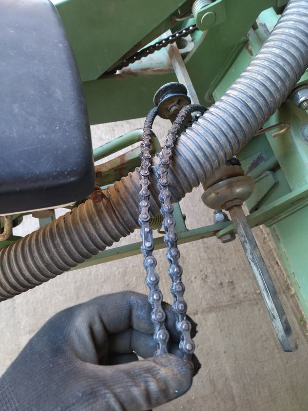

Na jednoj bateriji,hoće da spadne lanac,najčešće na loše spremljenoj njivi.Lanac mi ne deluje da je istegnut,stavljeni su novi i od tad posejala oko 250 kj.
Lančanik mi deluje malo potrošen u odnosu na ostale.Da li je moguće da je zbog toga?

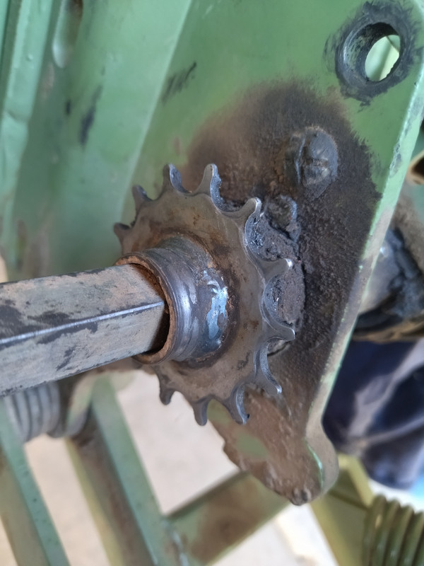

Ima 14 zuba,da li je isti i na Majevici?

Jel ti je dobro razradjen onaj deo što omogućva da se jedan točak okreće dok je drugi zakočen. (verovatno ima svoje ime, al ga ne znam)
@ljusha Raspala ti se jedna od bakarnih čaura na bateriji.Kada je sejalica podignuta i okrećeš točak rukom lanac ne spada a čim se spusti u njivu i krene u rad spadne jer se baterija pomeri u stranu i lanac spadne.
Nije baš čim se spusti u njivu,uradim 10-ak kg. i spadne.
Na koju tačno bakarnu čauru misliš,gde se nalazi?
Tri tačke na kojima baterija živi i na kojima je zakačena za ram.Na jednoj od njih je i sam španer lanca, oni šrafovi M16 sa kontra maticama kada se odvrnu tu su čaure.
Meni ovaj lancanik deluje dosta lose, mozda gubi korak sa lancem...
Ako je u slicnom stanju i drugi lancanik, ja bih to u kompletu zamenio.
Pogledaću i jedno i drugo.
Da li u lančaniku postoji neka čaura?
Kada ga pomeram napred-nazad ima lufta,odprilike oko 1,5 cm. napred i nazad!
Da postoje čaure a i lančanik je pojeden mada proveri da li ti nije otpao zub(osigurač ) koji sprečava šetanje te puškice sa lančanikom levo-desno, na prvoj slici iznad lančanika onaj šraf sa krstastom glavom sdruge strane drži taj osigurač kao klinčić koji ulazi u tu puškicu i sprečava šetanje a ima dovoljno pomeranja pošto nesme biti kruta veza.
