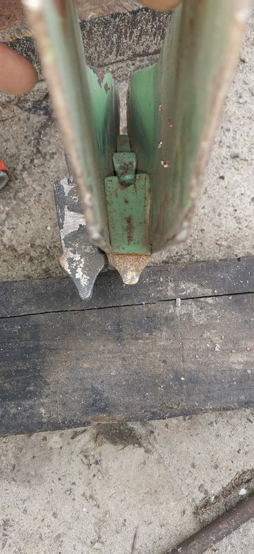

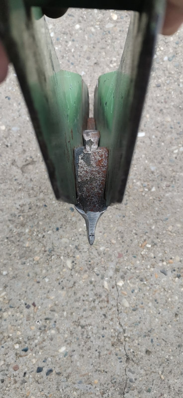

Ja sam kupio isto nove i odma ih navario po preporuci kolege @KAMENI. Dao mi je zice od sunce grablje i njih sam istukao na sini da dobiju cetvrtast oblik i navario na novi raonik. Prva slika je novi koji nije navaren i stari na ulagacu. I druga slika navaren novi.
