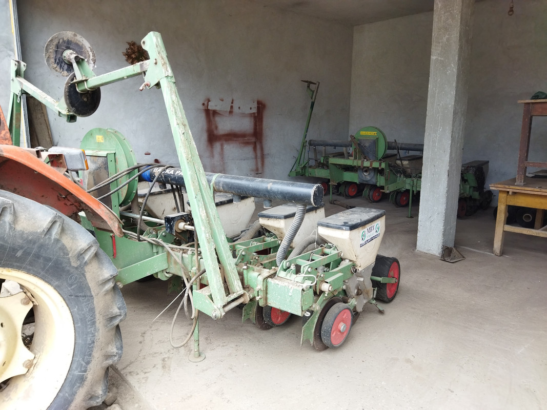

Monosem NC raona sejalica je teska taman da moze da poseje gde god. Imao sam diskosnu visoki setveni aparat, sve je to lepo ali sejao sam soju kad je njiva proprnula i pobelila kao kad bi otisao sa raonom normalno da sejem. Posejala je ona, ali kad je soja nicala otvorila je svu zemlju a diskovi napravili V kao u margarinu brazdu i 60%soje se osusilo, naravno vratio sam se na raonu i radim sa njom bez problema. To je moje iskustvo i odluka da sam za raoni ulagac. Prednost visokog setvenog aparata je samo sto su dubinski tockovi odmah pored raonika pa prati finije teren i sto moze u prljavo posejati, medjutim ako se njiva spremi kako bog zapoveda apsurd je za diskonom juriti.
Ova sejalica ima neku kilu manje od tone i kad ima semena u kutiji nemogu sam da podignem bateriju.
