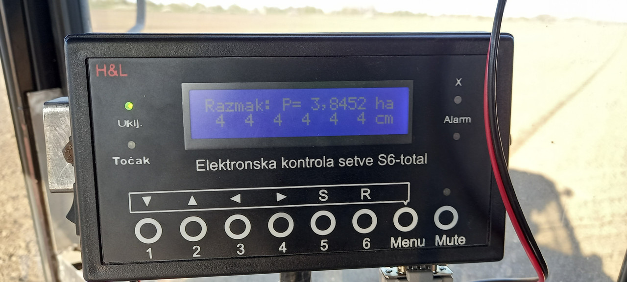

Na 70 medjuredno ja sejem na oko 4cm u redu,izadje +-70 kg po hektaru semena,zavisi od krupnoce,nekad manje,nekad vise.Ploce su 84 rupe mislim,menjac ne diram nista kako sejem suncokret,kukuruz,za soju samo prebacim na najvecu brzinu,tj da najbrze okrece ploce i to je taj razmak.
