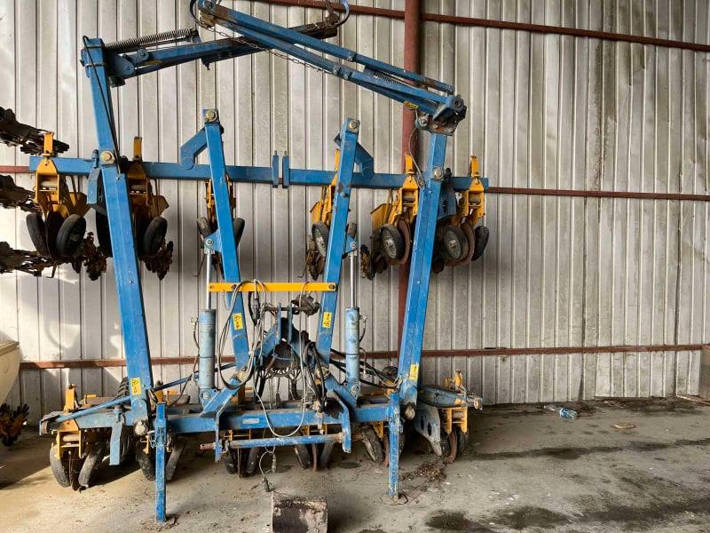

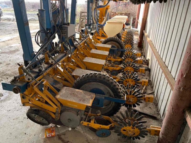

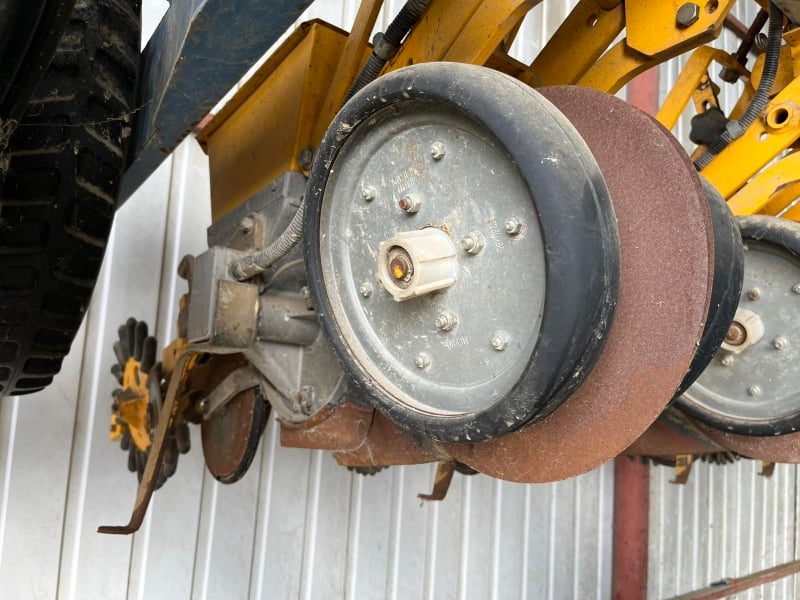

Da li nemo od forumasa poseduje ovakvu sejalicu? Ima elektro motore za pogon ploca,zanimaju me iskustva i kakve su u radu.
Moram zvati Vlajka, kada je našao pune oglase baterija za Maju po ceni od 100e za komad sigurno može naći i kopir točkove za crvenu po komadu. :D
