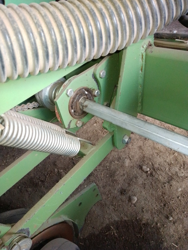

Spremna ko zapeta puska
vidim i tvoja turbina je pomaknuta naprijed, zbog srednjeg reda.....
fali ti kvadratna osovina što ide kroz kutne reduktore....
