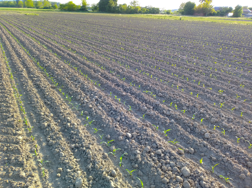

Ove godine sam prilično kukuruza posijao u suhe grudve veličine pesnice, diskosna Turkinja je ipak odradila dobar posao.
Razmaci u redu variraju kako sam i pisao čak i na pješčanim tlima gdje se sijalo u puder, ali mjerenjem na 14.30m sklop ispada oko 77-78 tisuća biljaka po ha, i to je ono što smo htjeli.
