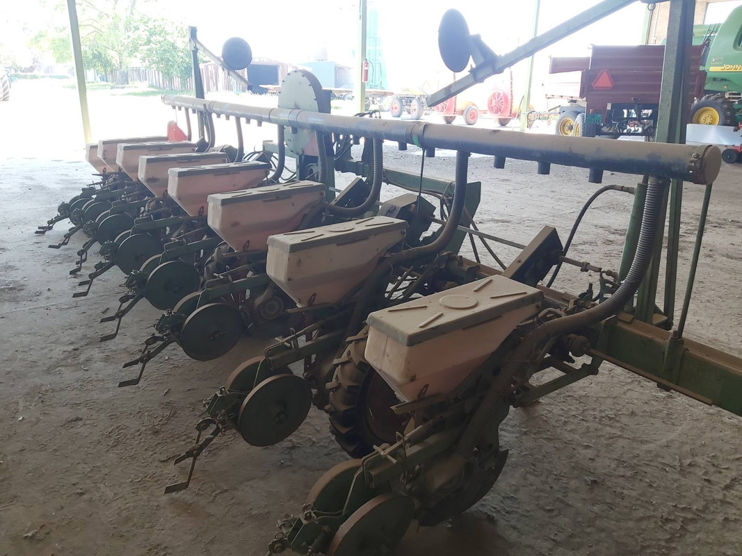

Kolege moze pomoc?
Sejacica radi zatim ne izbaci, ne ispadne, zrno nego prenese i recimo fali 4-5 kukuruza i onda baci sve na gomilu. Nakon ovog nastavi lepo.
Pratio sam, na svakom kraju kontrolisao i primetio da malo zaglavi zemlje u raonik tj limove gde je postavljen raonik.
Da odmah kazem nije zaglavila zemlja kada idem u rikverc.
Da li ide dublje pa vlaznije ili sta je ne znam?
Kolege moze pomoc?
Pa sem da zaglavi kad ideš u rikverc teško da može nešto drugo, svuda lepi pre ako je vlažno...
Vlado da li na ulagačima sa prednje strane gledano odgore a iza kljuna imaš zaštitni limić u obliku trougla a zašrafljen zajedno sa ulagačom, ako ga nemaš verovatno ti tuda ulazi zemlja.
Sale moram sutra pogledati iskreno ne znam da li ima.
Moram samo malo ispratiti da li je ista uvek baterija, mislim da je ista ali nisam siguran.
Olalija nije od rikverca sigurno,okrenem, udjem u pravac, ocistim prstom ne bude tvrdo nabijeno,odem na drugi kraj, dignem i opet pogledam ima zemlje. Ocistim i ispadne nekada 3,4zrna kukuruza.
Ne desava se cesto ali se desi.
