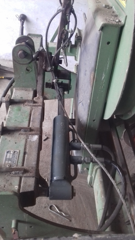

Na osovini. Zumbiraj ako možeš.
Ja imam i klip i ventil(otvaranje zatvaranje vrata)od vrata autobusaUzeo sam pre koji dan za šumsku mašinu razvodnik koji odgovara na sejalicu
Jednosekcijski dvosmerni
36e
Ds pneumatik ns
Na vazduh imam sigurno 7-8 god radi odlicno.Sve od autobusa.Tanke su spojke i creva ni nemoze brzo da prebacuje@nikola indjija
Da ti ne bi taj na vazduh katapultirao markere stavi pneumatske prigušnice i onda možeš regulisati brzinu spuštanja i podizanja markera.Postoje prigušnice koje se montiraju direktno na cilindar a postoje prigušnice koje idu na pneumatska creva (samo presečeš crevo i ubaciš prigušnicu).
