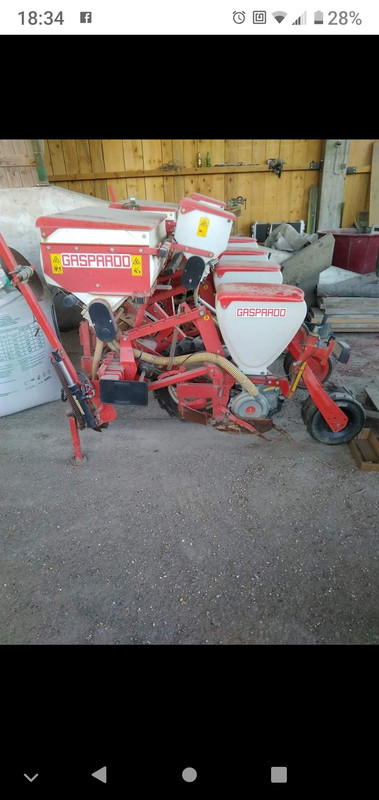

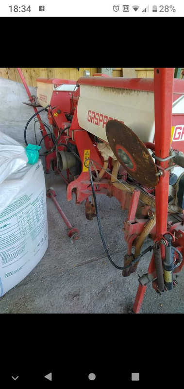

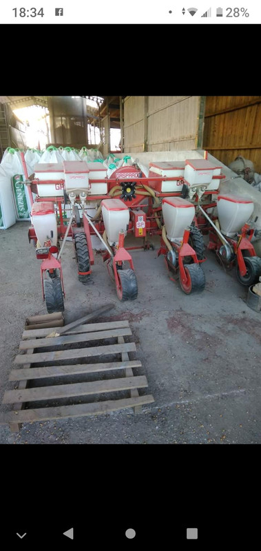

Na što obratiti pozornost kod ovakve sijačice?
Cijena joj je 4500€, ne čini mi se skupa ako je u donekle dobrom stanju.

Kolega jel mozes ovde da postavis slike posto i mene interesuje prepravka, takodje dali se mnogo lomi kardan posto mi deluje da je dosta blize traktoru.? Hvala
Nemam Gaspardo, ali koliko sam čuo dosta je skupa za remont. Koriste neka rešenja da moraš kupiti originalni deo, npr. crkne neki ležaj, ležaj ko ležaj ali je na gaspardu on u nekom kućištu i mora da se kupi komplet ležaj sa kućištem (ili da prepravljaš). Onda npr. plastike u vratima koštaju po 1300 din (za nodetke je 150 din komad). Ploče (originalne) su jako skupe - za soju (ako sam dobro zapamtio) oko 5800 din. komad. Mala privreda ih napravi po narudžbini za 1200 din komad. U setvenom aparatu čaura kroz koju prolazi osovinica za ploču je oko 3000 din, osovinica takođe. Set sa čaurama i zupčanicima u setvenom aparatu je oko 8000 din ali osovinica nije u tom setu... Govorim sve za jednu bateriju. Uglavnom ako treba sve to da se remontuje izađe prilično novaca...

dukej- ma ne muči me cijena dijelova, to se pregura.
Vlasnik kaže da su zamijenjena komplet kučišta, kotači, lageri, neki zupčanici, i da ima još novih dijelova koji idu s njom.
Ali nisam nikad imao pneumatsku sijačicu, pa ne znam što još da gledam na njoj.
Lucky- ne sumnjam u kvalitetu Olt -a i Nodet-a, ali to su vječne mašine, tj, ako ju sad kupim, nikad ju više neću prodati (a planiram), to je ovdje postala prahistorija...
