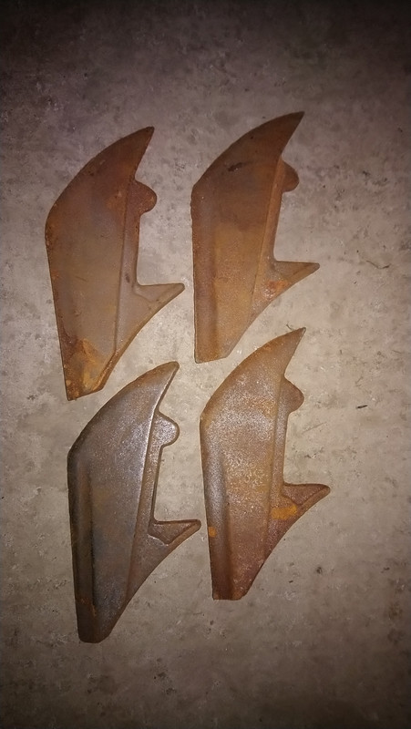

Ovo su repini ulagači, imam par komada novih originalnih, vidi se koliko su bolje odrađeni od kopija
Dobričanin ti ulagači su čini mi se 8cm (inovacija male privrede samo mislim da to baš nije dobro) po dubini, od lima gde je zanitovan pa do pete, mislim da je 5cm standard.?
