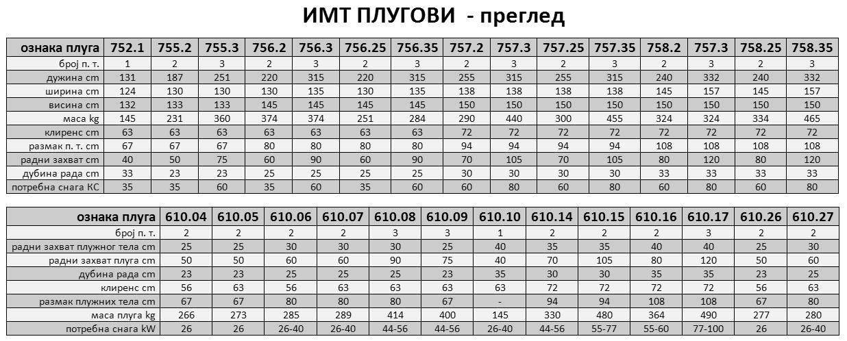

Pita me kolega koji dvobrazdni imt plug bolje zaorava biljne ostatke: 755, 756 ili 757.
Meni je ostalo u podsvijesti da jedan od veći ljepše radi od manjeg, ali ne znam jel se to odnosi na 757 naspram 756, ili 756 naspram 755.
Može li netko usporediti ova tri pluga u smislu okretanja brazde, potrebne brzine oranja i potrebne vučne sile?
755 i 756 imaju iste glave, a 757 i 758 opet identične glave. Po meni lepše zaorava 757. Svi traže veću brzinu oranja da se ne bi poznavala svaka brazda. 756 ima podbijenije raonike od 757 ("vertikalniji" su od onih na 757 koji su položeniji u odnosu na zemlju), pa hoće malo da kida zemlju ako nije dobar plivajući hidraulik, ali se to lako ispravi podbacivanjem nekog tanjeg flaha ispod šrafova. Svi lako poniru u zemlju... Što se tiče potrebne snage, nisu preterano zahtevni za snagom traktora pod uslovom da su traktori prilagođeni plugu (npr. širok traktor i manji plug se ne vole previše)...
