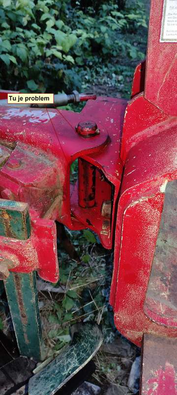

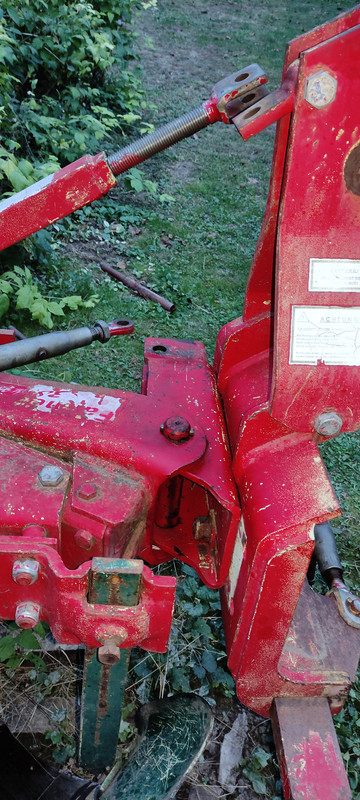

Jesi li probao da zakacis jednu polugu i napred-nazad dok je na zemlji?
Ne. Zadenuo sam mu osovinu od paorskih kola između levog kraja kupe i te bolcne, tj napravim dugačku polugu, i okrenem ceo plug, al kupa ne mrda u odnosu na gredelj.
Za rusa zakači a rakovicom mrdaj levo desno. Ali neka neko gleda šta se dešava sa bolcnom, sastavom, gredom i uopšte sa plugom. Ili odmah kod nekoga da ti to zagreje.
Neće je ni mrdnuti, samo će rastući kraj. Za čekićanje treba dobar oslonac odozdo, dooobar čekić i dobar udarac, a sve to nema onaj ko se ne bavi s tim stvarima. Kovač, bravar....
Ne smeta što će čerečiti nije velika površina koja je zapekla tj zarđala, neće polomiti plug ali treba biti oprezan. Da ta bolcna prolazi kroz neki odlivak tj da je u nečemu i da je veća površina sigurno bi sjbao osovine gde kači poluge. Ovako, teško. Na kraju krajeva može opet uzeti onu osovinu pričvrstiti je za gredu da produži polugu pa s njom mrdati levo desno. Ne mora traktorom.
Nisam znao da je bio kovač.... Ako sam ga uvredio, izvinjavam se.
Još jednom ću ponoviti, bez sva tri uslova koja sam naveo ne treba ni pokušavati pomeriti bolcnu. Neće biti efekta. Puno lakša varijanta je mrdati levo desno plug. Pre će tako popustiti.
Skini čiviju i probaj da izbiješ bolcnu.Ako malo krene onda će se razraditi.Ne bi ja tu ništa razvlačio traktorima dok se bolcna ne otpusti malo.
Tako smo radili. Došao komšija i odma' daj veliki čekić! :) Izbili do pola bolcnu, šmirglom malo očistili i bolcnu i gornje rupe, namazali uljem, vratili bolcnu i sad se okreće jednom rukom. Čak nije ni bilo jako zarđalo, očistilo se sve sa dva tri prolaza šmirglom, ali eto i to je bilo dovoljno da zablokira. Posle se ispostavilo da je upornik teže razraditi...
