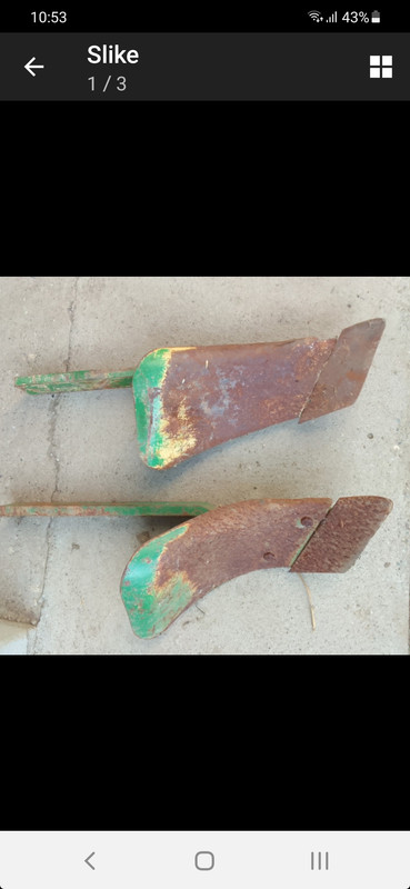

Ovako stoji situacija. Nepada mi na pamet da dam 160 e za predplužnjake pa da ih bacim ili prepljavljam. Nego ako se odlučim za predplužnjake to mora biti isključivo moja izvedba. Dobro znate pošto su predplužnjaci velikih proizvođača a i nisu džaba toliko skupi. Ja računam da bi obadva mogao napraviti za maksimalno 60 e. Ako krenem u izradu a najvjerovatnije da i hoću, predplužnjak mora biti podešavajući, to znači da ima podešavanje lijevo i desno, normalno i po dubini oranja i podešavanje ugla zaparanja. Bez ovog navedenog podešavanja predplužnjak nije maksimalno efikasan i biće ograničena brzina kretanja. Znači da predlužnjak mora imati podešavanje u svim pravcima kako bi mogao da se upuca baš kao puška u centar zavisno od daljine mete, a plug zavisno od brzine kretanja.

Ajd već kad vam je dosadno da kažem šta mi je palo na pamet. Viđoh na oglasu ovaj mali plug od neke manje freze. Ko velim nije skupo, možda bi se moglo naraviti dva predplužnjaka za ovaj moj plug Vulkan 757.2. Čini mi se da su orginalni predplužnjaci za 757.2 oko 160 e 2 komada, a ova 2 su 50 e plus dva nosača koje ja mogu napraviti.
Oko 100 evra je jedan predplužnjak za 757 mala privreda.Za originalni nazovi FOP iz Novog bečeja.
