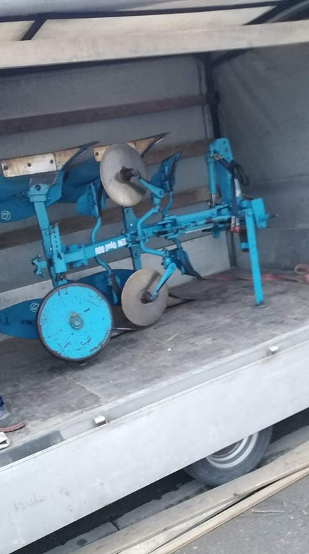

Видим да на КП има неки лик из Руме обртаче Регент Вогел и Лемкен,јел узимо неко од њега
Ja sam uzeo od njega vogela 3 brazde 950 zaoboravio sam slova. Plug ko nov radi kao sat .Prvo proba pokaze kako radi pa onda pogodba ako ti se svidja . Kad ga je doneo narikto ga za moj traktor . Ore ko besan nista nisam pipao jedino špakla i skidaj zemlju posto je na daskama bilo rdje

Darko, ali dosta su i ofarbane. Lepo on to farba, dobro i servisira.
A imao sam i priliku da vidim neke rasipače koji su završili kod njega, a posle sam ih video u oglasu. Pre njega i posle njega nebo i zemlja. Nisu baš sve bile u fabričkom stanju pre nego što su došle kod njega. A da su dobre za kupovinu, jesu rado bi ja kupio lemkena, ali bar 500 evra niže.
Malo pretjerano cijena nema crtala.
Kotač je čudan.
Pretplužnjaci mali ali daske se daju stavit velike.
2800 ne vrijedi 2000 maks takav
I ja sam taj lemken zapazio. Jesenas sam gledao vogele dvobrazdne, imao je dva identična, s tim što je na jednom bio točak. Ne mogu tačno da se setim, možda omašim u 100 evra gore dole, čini mi se da je sa točkom bio 2800 a bez točka 2500. Izgledali su odlično, cena jaka. Ali, bez obzira na cenu brzo su i otisli...
Inače, oba su bila sa onim oprugama, ili kako već. Konkretno, zanima me kako se to pokazalo? Vidim da on baš često u ponudi ima te plugove sa oprugama. Naročito vogele.
Meni su pretpluznjaci više smetali u oranju,možda nisam znao da podesim,ebemliga,al rešio sam da promenim,Ako negde ispadne dobar i korektna cena javite 😀
Pa jel nije taj sa oprugama sa jednim crevom? Jedan vogel nije baš duže stojao, bio kverneland. Dosta ima dvobraznih obrtača, ali su i cene masne.
Jel nije opal 80 manjih dimenzija? Ili je greda manja? Farba mu je orginalna?
Sve orginal e samo je greda manja 558 ga vuče ljepo.
Za 60 konja traktore dobar plug ljepo ore.
Iz Njemačke stigao i u danu kupljen 20 poziva bilo
