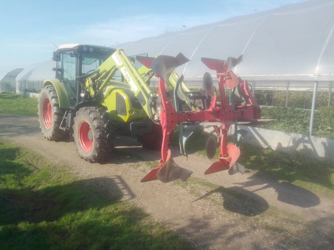

Evo ih, bilo ih je jos, ali nemam sve slike.
Nemojte se zavaravati da su visina 80 i razmak 100 garancija da plug nece gusiti.
Tu ima puno vise faktora.

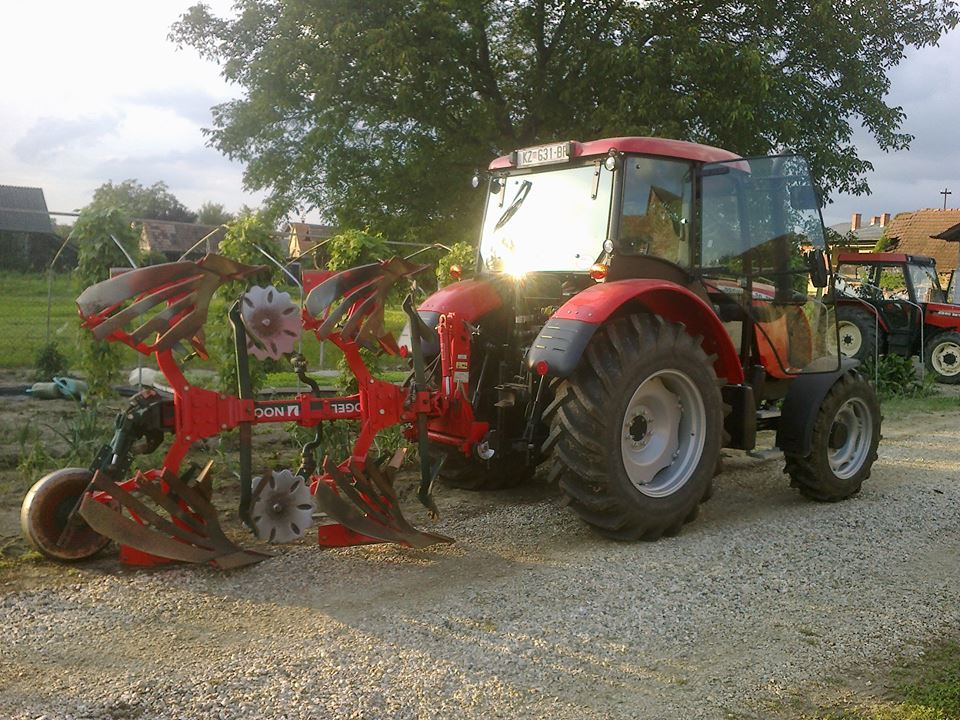

Bas su spusteni predpluznjaci. Nevezano za gornju sliku ne znam da li se polemisalo do sada? Verovatno jeste, ali da pitam. Da li je traktoru lakse ili teze kad se ore sa predpluznjacima?
Pa i nije to tako prenisko, možda slika vara, čini mi se da su taman, nekih 15 cm iznad raonika po mojoj procjeni.
To je slikano kad sam tek skinuo plug s kamiona, kasnije sam ga podešavao prema svom ukusu...
Nisam primijetio neke velike razlike u otporu zavisno od toga dal su pretplužnjaci visoko ili nisko, dal ih ima ili uopće nema. Plug hvata i okreće uvijek jednu te istu količinu zemlje, s njima ili bez njih, a i kad su pravilno podešeni, ne moraju ići duboko...
Znam na kaj mislis, ali nikad se nije dogodilo da se tu nabije masa. Tu naprijed je sve otvoreno, i u tom dijelu se masa ne dize u zrak i ne mijesa sa zemljom, pa nema problema.
Nema problema ako taj razmak nije premali. Orao sam malim niskim ravnjakom na kojem je ta greda u oranju bila na svega 15 cm ozemlje. Kad sam naišao na malu hrpicu malčirane kuruznice, počel je to gurati pred poprečnom gredom i nakupljalo sa sve više, dok nisam stao i očistio. Kod visokih plugova to obično nije problem, ako ostane barem 25 cm razmaka.
