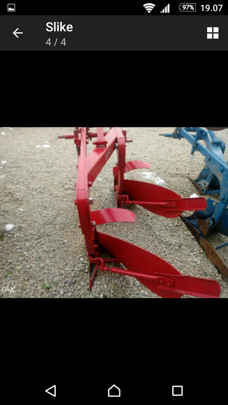

Evo jednog FOP 12 coli 425e.
Ovo se o FOP ni očesalo nije... Ovo je neka pravo loša kopija "nečega". Ram podsjeća na IMT a glave su pitaj boga s čega...

Vidio sam plug i nisam pazario, plug je dobar samo je 14 i 16 cili, preveliki za moj traktor, daske su wy 350 i po meni su previše uvrnute i niske na krajevima što bi možda pravilo problem na dubljem oranju.
Upravo o tome pričam, wy daska nije za duboko oranje u masnijoj zemlji. U zemlji koja se rasipa može wy400 još nešto i napraviti dok wy350 nije za doboko oranje. Ako imaju pretplužnjaci na plugu oni odvade dio zemlje ali i dalje to završava u brazdi pa dal olakšavaju okretanje uz bolje zaoravanje krša, ne znam. Wy350 je niska daska do 25cm dubine max ništa preko toga...
