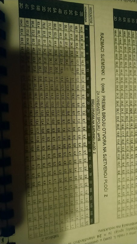

Pozdrav kolege, da li neko ima iskustva sa plocama za pasulj (za nodetku) sa vise rupa od 48? Ja sejem sa ovima od 48 ali mi fali gustine, ne mogu ih spustiti ispod 6cm razmaka.

siju najgušće na 5,6cm....po meni je to idealno, netreba gušće, to je 254 000 biljaka po hektaru
ako hočeš s istim pločama da bude gušće od 5,6cm onda na kanđastoj spojci skini lančanik s 24 zuba i stavi sa 16......
I ja imam isti problem. Prošle godine sam kupio sa 120 rupa na 4.5 mm, u dva reda i nije nosio seme. Pa sam vratio i uzeo sa 48/5.5 mm u jednom redu, ali mi prevelik razmak. Moram videti koliko maksimalno može imati rupa na 5.5mm. Pokušao sam i na 1000 obrtaja kardana i dalje nije hvatao seme
Kolega gledam sad u uputstvu i pise najgusce na 6cm sa plocama od 48 rupa. Kolega mi je javio da ima neke od 68 pa cu uzeti od njega da probam kako nosi seme, probao bi na nekih 5cm da spustim razmak.
Ne mogu postici taj sklop na 70x6cm nikako, bar moja racunica ne dobija 250h biljaka.

Ja sam se drzao ovog uputstva.

ltz to je staro uputstvo, gdje su razmake zaokruživali na okrugli broj, a na novom ide na decimalu....
za mene je rješenje zamjeniti lankanik na kanđastoj....
od 3,7 do 8,7cm
