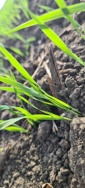

Od 20ak vrsta vasi, a one su na slikama oko20 procenata je isto prenosilac viroze.Ovo je iz danasnjeg obilaska,nismo videli cikade,ali ovih mušica ima ne pretek.
https://postimg.cc/B83KtTgB][/url]
https://postimg.cc/G4xp7ZFv][/url]
Jel to 1.ili drugo prskanje? Jel ima neko pravo vrijeme kad se treba raditi jer kod ljudi u selu lisne usi/cikade rade vec kad je zito 3. 4. Dan vaniOdradjeni insekti sa 250mlg po hektaru Savate. Inace psenica je u 2 listu.![]()
