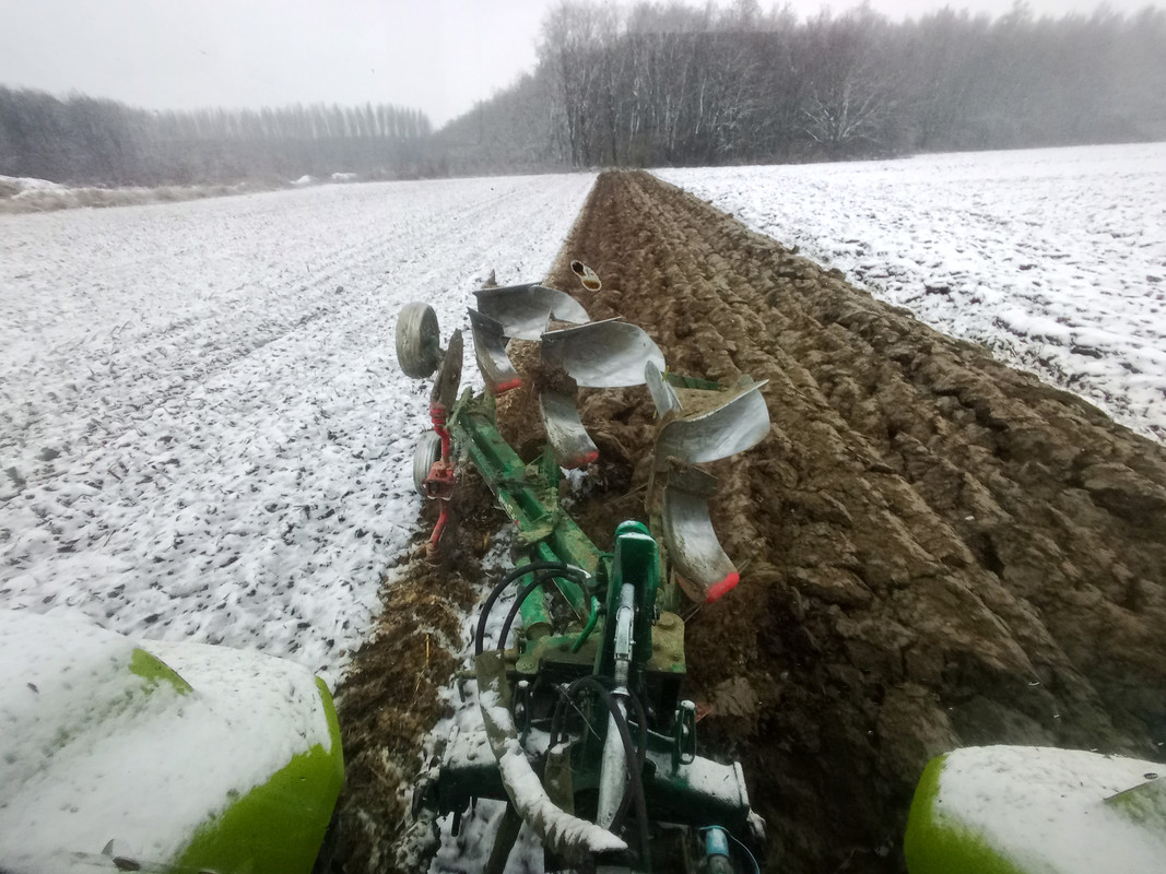

Ja sam pre neki dan uslužno orao sojište plitko podriveno i na to razbacan stajnjak sa prikolicom od 20 tona. Zemlja je najteža u našem ataru a orali smo na 30+ cm. Ispod 25 l/kj nije bilo, samo jače...
Плуг је тежак 480кг носи га руја без бриге,старији модел плуга 10год је код мене лако се вуче,има доста штеловања тј угlова глава,дефлектора,пераја,да лепо заорава са дефлекторима мада је и кукурузовина натрулила. Ремонтовао сам га комплет и јако сам задвољан мале даске ,добар угао чак и кад орем где се каиша он ломи бразду не избаци је само....Купио сам га сасвим случајно иначе кад је суво и кад се оре како хоћеш идем са пуним захватом 100цм сад ме мрзи да скидам те плочице.

Mozes li samo da slikas bocne stabilizatorske poluge, ko je proizvodjac podiznog sistema na traktoru? Meni kad je dosao serviser da pusti plug u rad idiot izvadio klinove na stabilizatorskim polugama zamalo da mi napravi sranje kad sam se okretao. Plug mora da ima malo lufta da se pomera levo desno u radu ali kad je podignut ne sme biti znacajnog bocnog pomeranja jer prilikom prelaska preko neravnog terena zaljuljace se i dobiti ubrzanje, tu deluju puno vece sile i neminovan je lom.

Ник брате мерио сам га кад сам га купио пре 10 год,мислим да је та килажа нисам сигуран...даске као и сви дело ви су били потрошени добро тако да сад вероватно има 500 и кусур кила...никад ми се није десило да ми искочи из бразде без обзира на тврдоћу земље а баш ћу га измерити ових дана у задрузи...
I ja sam se mislio da klinovi na stabilizatorskim polugama su višak u oranju. Ali me je jedan član savetovao da teram i orem sa klinovima. I stvarno ide to, čak se i zabrazdjuje plug, a mislio sam da se to neće nikako desiti.
Kod mene postoje slicovane rupe na stabilizatorskim polugama i te treba koristiti za sve povrsinske radove kad se prikljucak vuce po zemlji ili u zemlji ali treba odabrati takav polozaj da kad se podigne da ljulja minimalno.

Kod mene nema šlicovanih rupa, a realni nije baš utegnuto da stoji na mrtvo. Mada ima dva klina, ali sam se bojao da jedan skinem pa nešto polomim.
