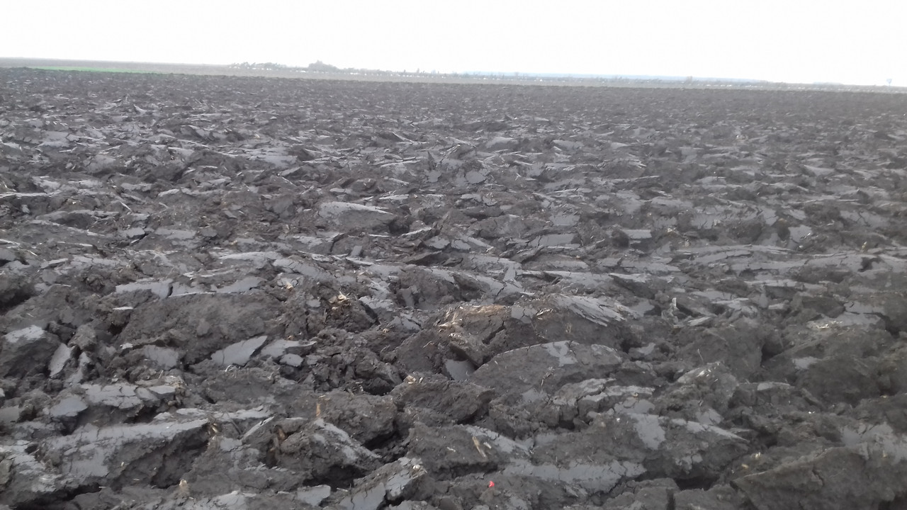

U kukuruzovini na lemkenu crtala guram dole sto dublje, da masa koja na njih dolazi od pretpluznjaka nebi se podigla i zaglavila izmedju nosaca crtala i samog crtala. Tu zna da zagusi bas cesto ako crtalo radi plitko. (crtalo je nazubljeno kod mene). Imam jedno pitanje za kolege plug je strelovan prema armatracu prosle godine koji ima nesto malo sire tockove od mog case. Da li bi trebalo da se zahvat prve glave presteluje za moj traktor i koliki treba da je zahvat prve glave. Da li postoji neka definicija. Takodje sam primetio da jedna strana cisti brazdu a druga strana je bas urusava. Napominjem da je plug nastelovan prosle godine od strane servisera. Oranje je ravno i slozeno, nevide se prohodi,milina mi da gledam kako je to orano. Ali eto me kopka zasto jedns strana cistu brazdu drzi a druga ne.

Ja završio, kolega mi pomogao, dosadno mu bilo 😁
