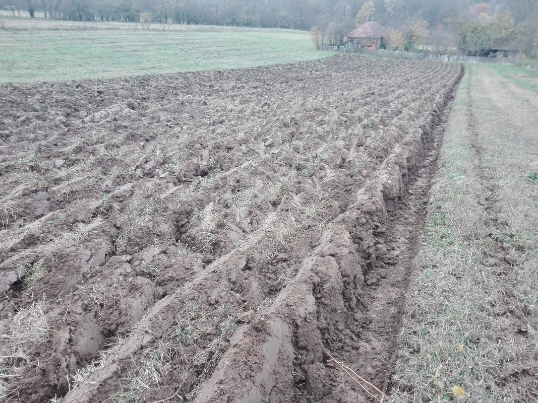

Te situacije 67-73cm sam ja resio talo sto prva brazda hvata 5cm vise kada vozim tik do ivice razora i na bregu kada se traktor penje plug tezi da smanji zahvat pa ispadne 70cm a u dolji tezi da prosiri onda ja blago desni tocak teram u orano i bude prava brazda. Ovako pazim kad zaorav dzombe tj orem kukuruziste. Sojista ne gledam nista a pri kraju ispravljam po redovima i poslednji prohod isteram po redovima.
Bude kod mene veće odstupanje od navedenog, plug je namešten na 2x40cm, u rastresitom obično ide 75-80, a u jako tvrdom 85-90. Ne smeta mi to previše pa ne korigujem u svakom krugu, najčešće ni ne držim volan u brazdi, pustim da plug "sam" izvuče pravac. To u jednakoj zemlji obično dobro upali, a gde imam različito zbijene - kad vidim da je "stomak" porastao onda to u maksimalno dva kruga poravnam.
Ђорђе, какав је то плуг којим ореш?
Питам јер пријатељ има (ја б' рек'о) исти такав који му џеџи у дворишту већ годинама, а нудио ми је да пробам, али нема точак, па ми је мрско да зарад пробе тражим точак, монтирам га на плуг, да се зезам са старим раоницима...
Је л' можеш да га упоредиш са ИМТ-овим плуговима, шта му је боље, а шта лошије од њих?
Meni ovako iz daleka lici na zeleni leskovacki koji ja imam, bolje se mnogo pokazao od IMT plugova. Nema tocak a i sta ce ti, i ovo crtalo je pozeljno skidati u kukuruzistu. Bice valjda neko oranje ove nedelje pa ga uslikam u kombinaciji sa IMT silom nebeskom :LOL:
