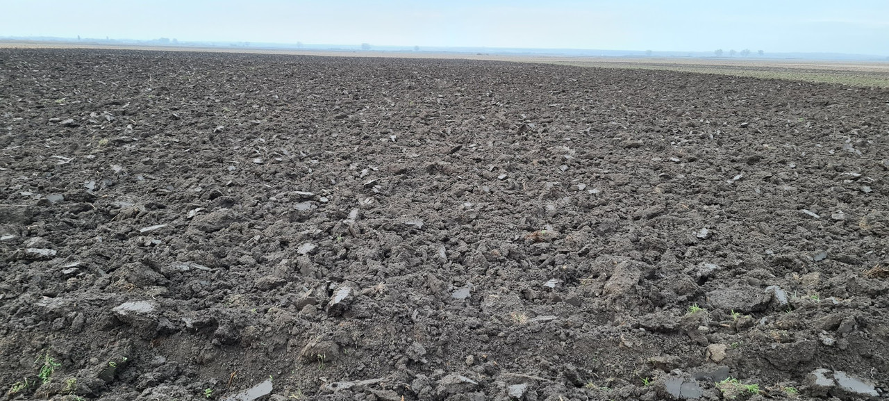

Mislim da je to bacanje goriva i vremena.Pa i pored tarupiranja mu je dosta ostalo na površini gde je teža zemlja.Možda i plug treba da ide dublje (ako može) pa bi bolje zatrpavao.Treba mu više zemlje.577 nije slab traktor.Airplanejunior ne vidim dobro na ovom snimku. Jel ovaj tarup moze da pokupi i ostatke koji su slepljeni za zemlju? Ako moze onda meni bas ovakav treba. Jer ga vuce 539 i ide bas brzo po njivi. Gde mogu naci ovakav? Naravno polovan u dobrom stanju. Ocigledno da ce mi svake godine trebati jer sad radim kukuruz na veci broj biljaka pa ima bas dosta mase. A sve to treba posle zaorati za psenicu. Hvala na info.

5 kornjača.5 sporohodnom ili 3 brzohodnom orete ?.
Pa jbg, nije svako prva brazda srbije....Divota kod tebe Sale. Em traktori sa tri brazde, em složeno oranje. Potrošnja manja neg dajc u našem kraju.

Da znas da sam u nedoumici,svi me zivi spopadaju da im prodam. A mene strah prodati dok prvo ne uzmem drugi,koliko pratim oglase jako je tesko pronaci dobar polovan plug.E sad mozes prodati plug.....javi se u pp
Potrošnja 11-12lit po kj sas sve selidbom od njive do njive, dubina 25-27cm.Divota kod tebe Sale. Em traktori sa tri brazde, em složeno oranje. Potrošnja manja neg dajc u našem kraju.
