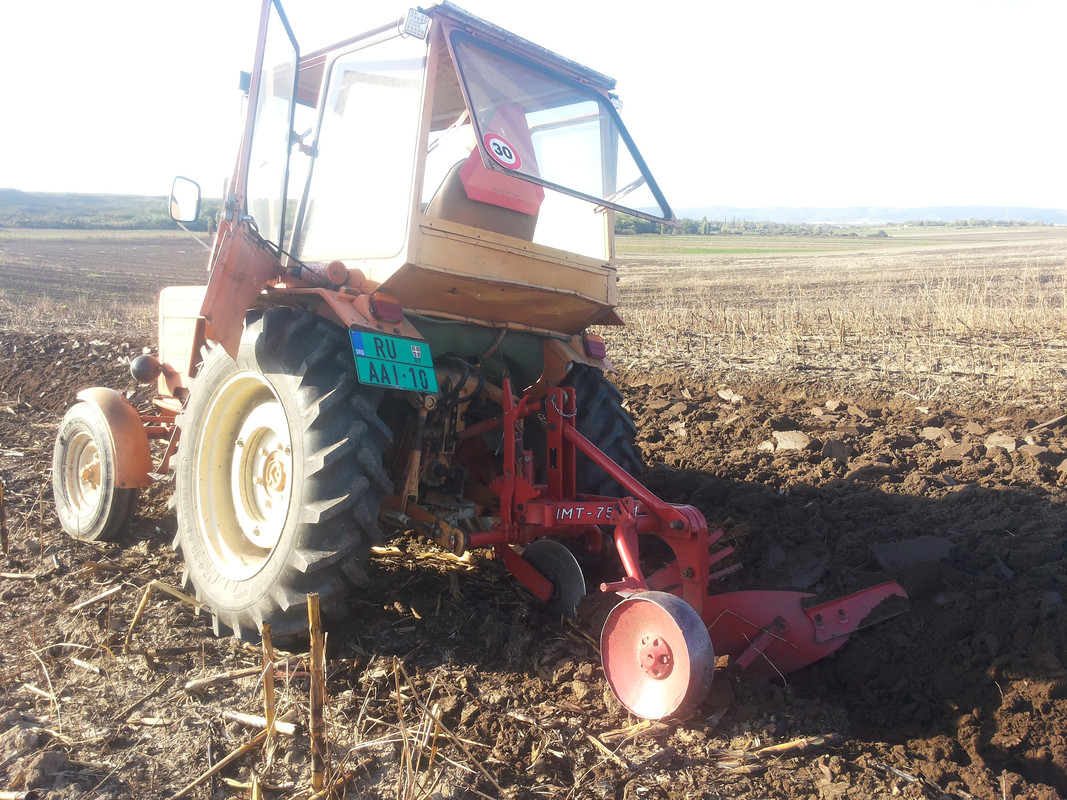

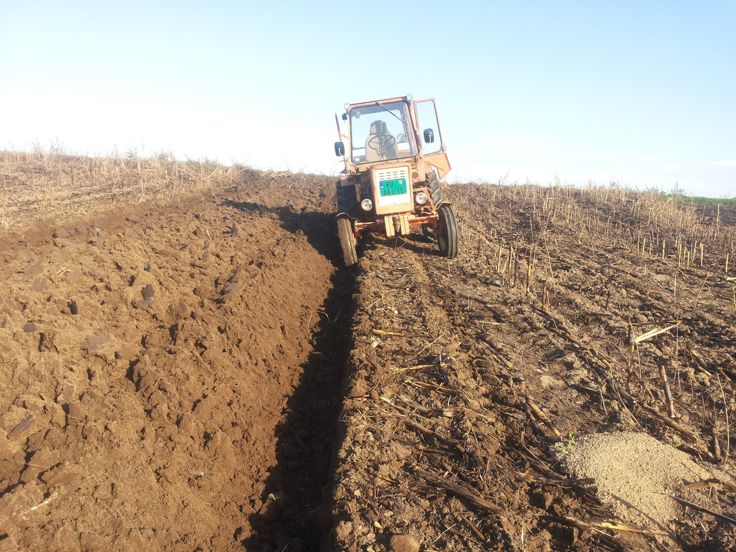

planiram plitko da uzorem sojiste i da posejem psenicu do 15.10.
Radim sa rusom 820 i vogelom l950 podesenim na 30 cm po brazdi. Pitanje je sledece, naime hocu da napravim dodatak na plug i da povucem jedno krilo od drljace i ako sve bude kako sam yamislio , da odma idem sa sejacicom nakon toga znaci bes spremacenja pre setve. e sad interesuje me da li moze jedno krilo da pokrije ono sto plug okrene u jednom prohodu. Svakako cu sutra sve to isprobati ali ako neko ima neka iskustva sa time puno bi mi znacilo...
Може да покрије али ће ти то бити премекано за сетву. То, ајде да ти одма уситни грудве ради лепше припреме али на то да сејеш је чист промашај.
Доле нема више земље, дубина 15 до 20см. Много је меко, по орању не може ни празан узбрдо.
