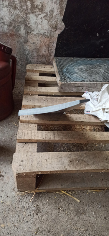

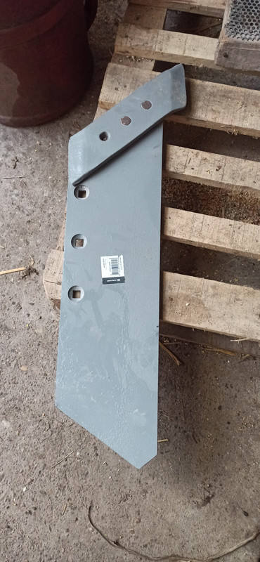

Mislio sam da je to ali nisam bio siguran, nije puno savijen, ako je dio glave gdje leži lemeš ugao 35 stepeni onda je lemeš malo povijen, a ako je oslonac 25 stepeni onda je taj lemeš dovoljno povijen.
Ja sam jutros orao sa uglom lemeša 25 stepeni, dosta bolje je nego 35, a mislim da može ići i na 20 stepeni jer nije bilo problema sa zaparanjem.
