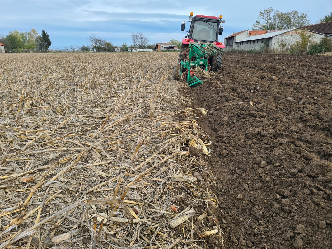

Poceo sam oranje u utorak,ne ide loše, ima gde se lako ore a negde je bas tvrdo, sve u svemu dobro je 🙂 evo malo i koje slike..
Malo ispravio plug na obe strane, bio je po malo nagnut na orano, tj spremnjen za manju dubinu rada i onda sam odvio onaj toplink na plugu, on je za podesavanje kose vuce .. Ne slaze se sad ona tacka sa crticom, tj ne stoji tacno na B ili C ne secam se napamet koja je oznaka za 38cm.

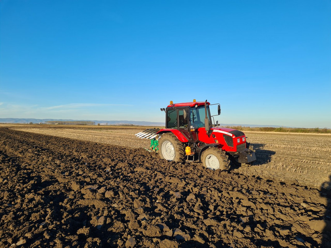

Ovo je pre kise.... Posle kise sam orao dzombaru i ide odlicno. Samo da nisam stavio onaj dodatak da odmaknem kopirni tocak od pluga ne bi mogao da radim. Gusilo bi non stop jer je je komusina natopljena i oce da se skupi na brazdama ali kada spadne sa brazdi ne kaci se kod tocka. milina je raditi
