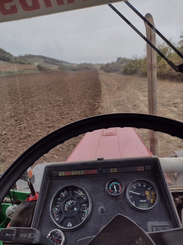

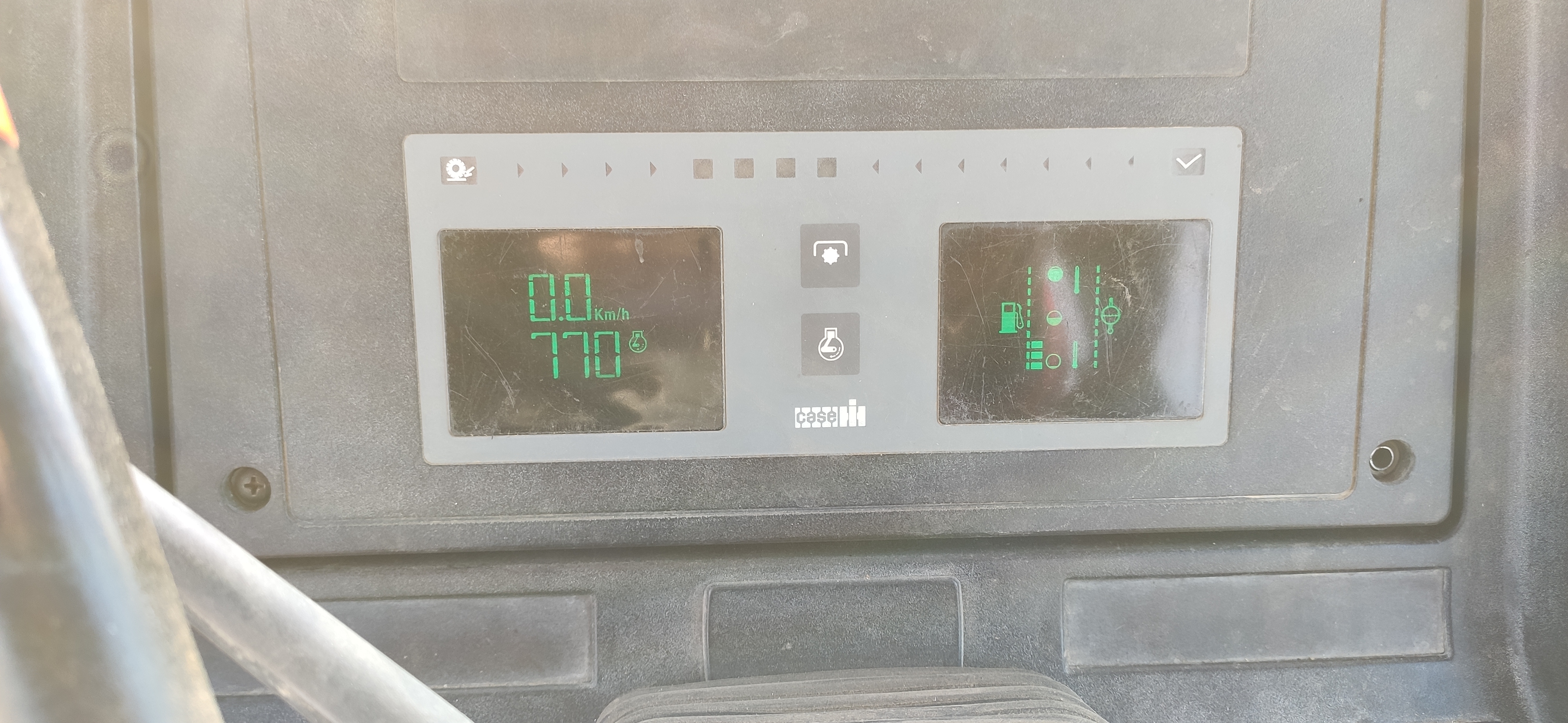

Да објасним како ради његова табла. Скроз десно је температура, има те коцкице јелте а поред њих са леве стране нацртана два топломера. Један скоро празан доњи и онај горе скроз попуњен. Први показује три коцкице или ти температуру испод радне температуре, да кажемо бело поље на оном уграђеном термометру. онда од 4-7 коцкице то је зелено поље и оне три последње то је црвено поље (НО, НО)...у раду менио за све ове године колико је код мене тракотр и када ради табла он није прешао 4 коцкице под максималним оптерећењен, увек је на почетку зеленог поља..Сад да ли је то 80 или 85 степени, то не занм тачно. Знам да је разлика свега 3-4 степена коју показује овај мали термометар, он показује више...Чим се заврши посао и трактор иде у тртанспорт он оде на три те коцкице и ту стоји докле год се не упрегне....
