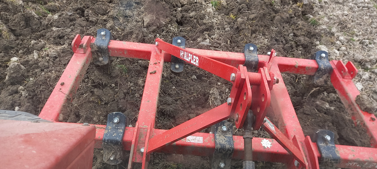

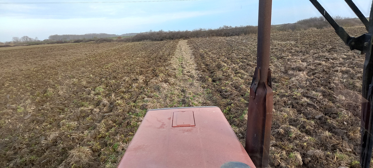

Ja ovo vucem na dubini do +- 35cm ,rusvaju fale ks za vecu dubinu bar ako hocu da vucem brzinom oranja,uglavnom manje vise kao zamena oranja pa nisam postavio u temi podrivanje,vise je za ovde ja mislim ....
Posto se spominje slatina u temi nikad ovako,iako se ne vidi na slikama,ova parcela ima dosta slatine ,ostavio sam je za danas kao zadnji dan pre ovu kisu,koja me je maltene inace oterala sa njive pre oko sat-sat i po,ali sam uspeo nekako zavrsiti,pre 5-6 dana kad sam radio ovu parcelu nisam mogao zavrsiti ,jedan deo ima bas dosta slatinastog i bilo je blatnjavo.
Da sam ovo inace orao,ne bih mogao na tu dubinu raditi a zbog slatine ipak je dobro sto dublje pustiti kolko tolko da je vise ocedno ,plus sto plug pravi ,po meni licno,izrazeniji pluzni djon nego ovo,pa bi jos gore bilo,inace se plasim sa proleca da necu uci u ovu parcelu dugo ako bude kisa.
Ajd budi ljubazan pa mi uslikaj ovu makinu par slika i ako možeš da dočaraš sa nekim predmetom koliko je visoka stvar i kojim traktorom to vučeš?

Cp07 ,ima sve na ovom linku.Vuce rus 820,ako se setim slikacu imam jos na 2 njive uvratine da odradim sa njim i zatvorim par razora.
Kajem se sto nisam uzeo sa vecim klirensom,najveca greska,hoce ponekad da zagusi najvise zbog toga sto zemlja lupa dole o ram a i gde je malo teza onda onako kao trake zemlje se odizu ispred radnih tela i cak ponekad prolazu kroz ram gore, bude zemlje gore na ramu,toliko je nizak.Jer ako radis na 30 cm dubine npr ,ostane do rama teoretski jos 40 cm,ali zemlja se odize puno ,pa na tih 30 cm dodaj jos 20-ak cm zemlje ,i onda do rama ne ostane puno.

Oranje od srede, islo je jako fino, uslovi idealni nit morko nit suvo
