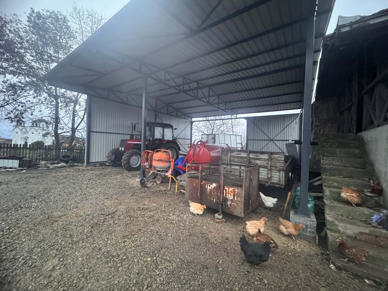

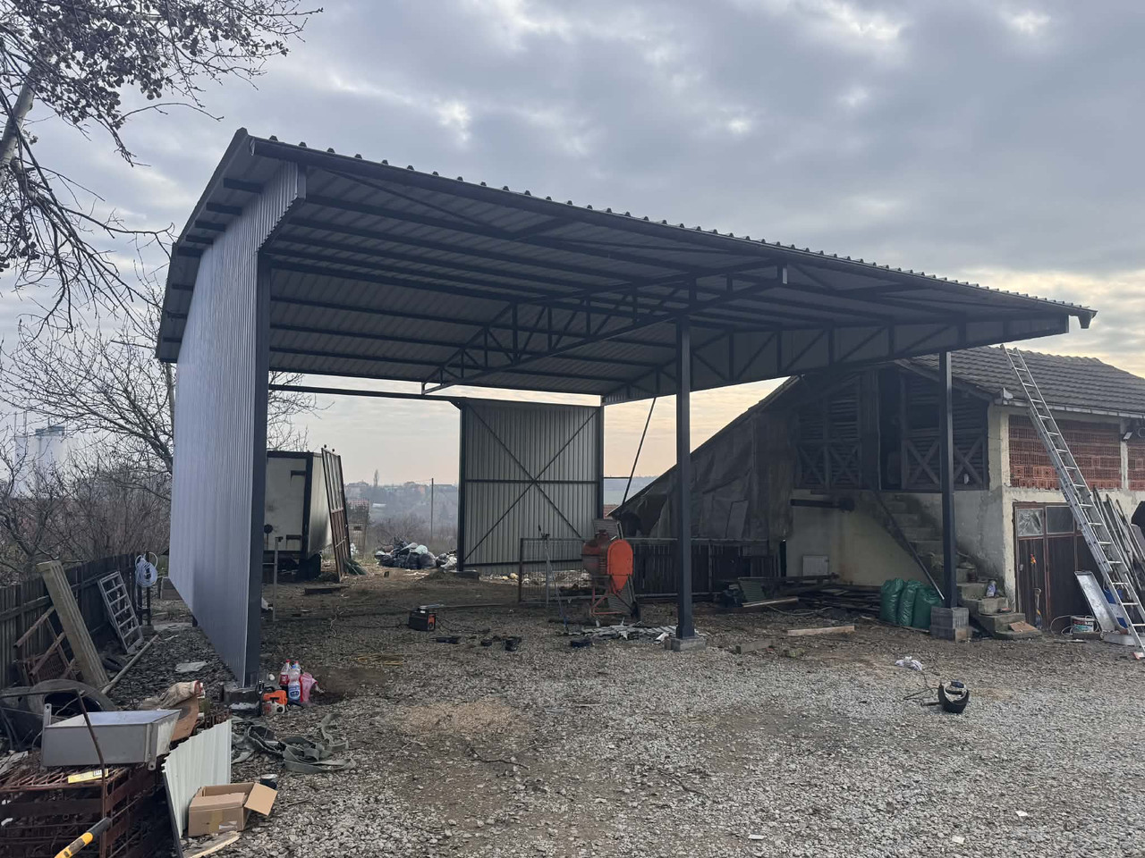

Msm da je 4m visine, dimenzija kao sto je napisano. 4mm cevi. Filcovan lim. Fali jos pozadi gore opsivka i pored cardaka/šupe. Pozadi je postsvljena H greda( ne znam kako se zove) zbog veceg razmaka. Mislim da je izasla cc7000 evra plus minus. Nisu imali kamion sa rukom sto diže, pa je i to plaćeno i uracunato u ovu cenu.
Treba obratiti paznju na sledece, ako je 11.5m x 10m osnova stubova onda samo deluje da je cena prevelika a cena za ovakve objekte se formira na osnovu povrsine krova, jer sami stubovi postoje pa postoje kako god okrenes.. Tako da @N_emanja samo nam potvrdi da li je ovo povrsina osnove izmedju stubova ili povrsina osnove ispod krova :)
Pa ja se ne razumem. Deluje mi dobro da je uradjeno i kvalitetno. Ja se ne razumem, ali su radili na vec par mesta u kraju i ljudi su zadovoljni. Ko god je video kazu da je "dobro". I oni su jedni od "povoljnijih". A inace onsova je ta plus ima ova nadstrešnica od 1.5m.
Koliko onda kosta €/m² ako se zida blokovima, bez malterisanja, gore lim sa filcom, dole betonirano , sa kapijama (2 kapije), recimo 22m x 15mx 4.2m? Otprilike
