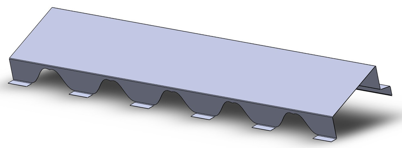

Ne razumem bas,taj lim sto ide gore kao sleme preko trapeznog lima,njega si zasekao izmedju rebara krovnog lima da prati kao te konture ?.Nesto ovako ?.
Ja sam radio tako kao na slici sto si postavio, sutra cu slikati.
Poravnjas na kraju ivicu sa limom i zaseces za par rebara, zasafis na pocetku i ides dalje zasecas otprilike..
