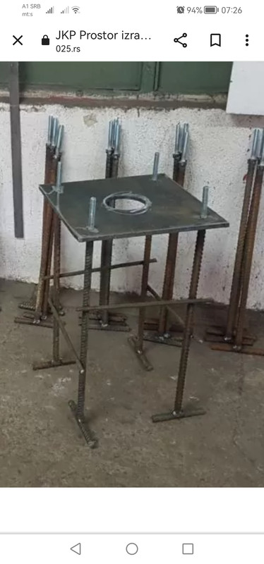

Najpraktičnije je ubetonirati ploče 300x300mm s=12 sa zavarenim armaturama u betonskoj stopi a sa gornje strane vire 4 navojne šipke M16 na temenima kvadrata 200x200.
Istu takvu ploču(naravno bez armatura) ali sa otvorima 18 na istom rastojanju kao na ubetoniranoj, zavaruješ na donju stranu stuba.
Posle montaža ide izuzetno lako. Stub sa pločom se nabacuje na ankerisanu ploču i stegne da 4 navrtke M16.

A ovo na slici djeluje ogromno ,to za neke vece stubove ?
Вероватно, то сам нашао слику где се најбоље види како је урађено. Ако је стуб 100х100мм анкер плоча је довољна 150х150мм да може лепо да се ставе подлошке и матице и да се лепо стегне.

Tata i ja kad smo pravili nama halu varili smo ploču za ploču nismo išli na varijantu sa šrafovima. Ploče su bile 10mm debljine, donja je naravno veća da bi stub mogao da se pomera zbog pravca. Rupe gde su stubovi su bile 90x90x100 (cm), sa armaturom i princip na koji su ploče ubetonirane je isti kao što Drale postavio.
