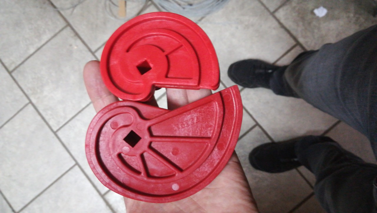

Нема среће. Колико знам може да се купи цео механизам. И то на мишиће. Али посебно 1 део не. А ту је већ и доле на оном крсту проблем, вероватно је заглављивала. Једно од решења везати ланац за шипку на слици, други крај за арматуру на врху тубеомата и наместити висину. Или провући 2 ланца кроз целу хранилицу да вире 10-так цм доле у тацни. Цев од хранилице легне на ланце и како прасад вуку ланац храна испада.
Да ли може нека боља слика тог механизма? Зар је толико компликовано да се не може решити код неког доброг бравара/стругара?
Sent from my JSN-L21 using Tapatalk
На фарми су врло добри мајстори, и они су дигли руке од поправљања. Пластични делови. Сликаћу сутра.
Mislim da je ovo od šauera,nisam siguran,al ovako izgleda.
Ipak ima sreće. ;)
U jednoj firmi su mi tražili za komplet mehanizam oko 50 e.
A ovde sam našao posebno prsten za štelovanje.Na slici je ovaj donji.
Cena oko 400 din.
То је срећа. Али овде колико видим неће бити исти ход подизања и спуштања.
