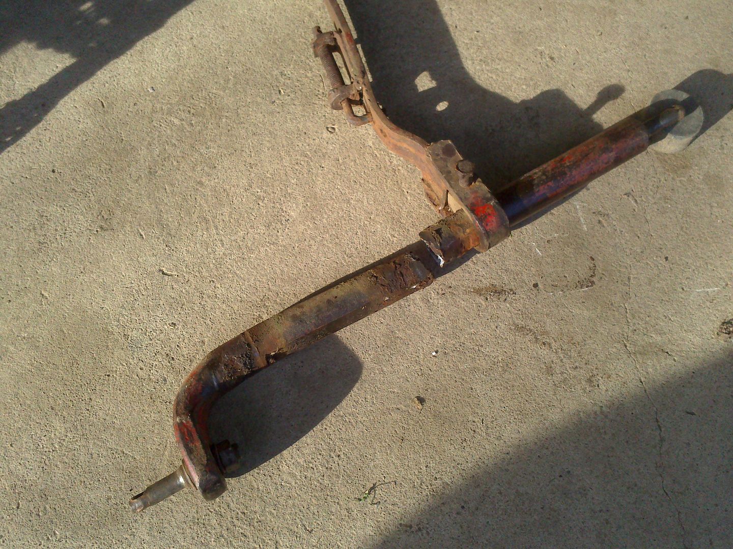

Moze se zavariti kod dobrog varioca,prvo obradi osovinu,i onda popunjava varom.Tako smo mi radili sa 2 osovine.Znaci prvo mi pukla na olt trobraznom plugu,varena je i prebacena na leopard,a sa leoparda cela je stavljenja na olt,2 sezone je drzala pa je i ta pukla.Onda je ta zavarena,i dan danas drzi,ali sam pomerio osovinu na plugu,da nije jedan kraj skroz napolje,mislio sam bice kose vuce,ali ne,vrlo malo.A imamo i novu osovinu u rezervi,pravljena,oko 70-80 eura je bila.Moj rucni rad Zna li ko kako se krecu cene ove osovine, u pitanju je imt 755?
ja bih iso sistem zamjene. bar se moze naci. varenje je moguce, ali bih pribjego tome u zadnjoj opciji.Moj rucni rad Zna li ko kako se krecu cene ove osovine, u pitanju je imt 755?

Kakav sistem zamene?ja bih iso sistem zamjene. bar se moze naci. varenje je moguce, ali bih pribjego tome u zadnjoj opciji.
pa sistem zamjene i jeste taj da kupis drugi jaram nego da varis i slicno.Kakav sistem zamene?
Za 7000 din ima nova u Krusevcu... Videcemo jos uvek, nije toliko hitno. Ovu firmu agromehanizacija i ja sam nasao na netu ali nisam zvao jos uvek...
