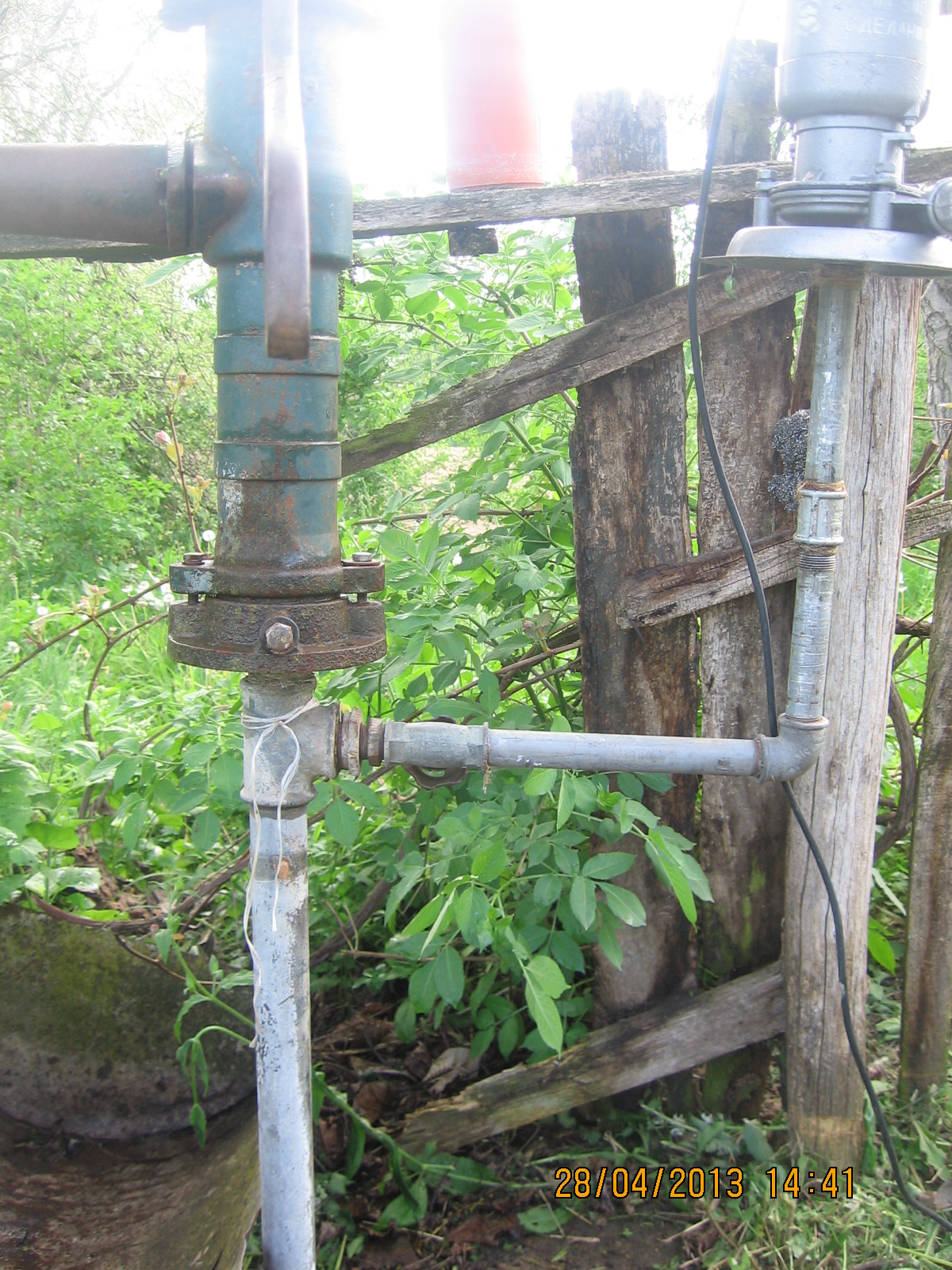

U cev koja ti ide u bunar ubacis na dno nepovratni ventil i voda iz cevi ti nece iscureti ujedno ce ti vodeni stub biti u visini povrsine zemlje i obicna vakum pumpa ce moci da rade, to ljudi stavljaju te ventile i na bunare od 30m dubine i radi. Stim sto od gore stave onu klasincnu da dignu nivo vode u cevi. evo to izgleda ovako...
