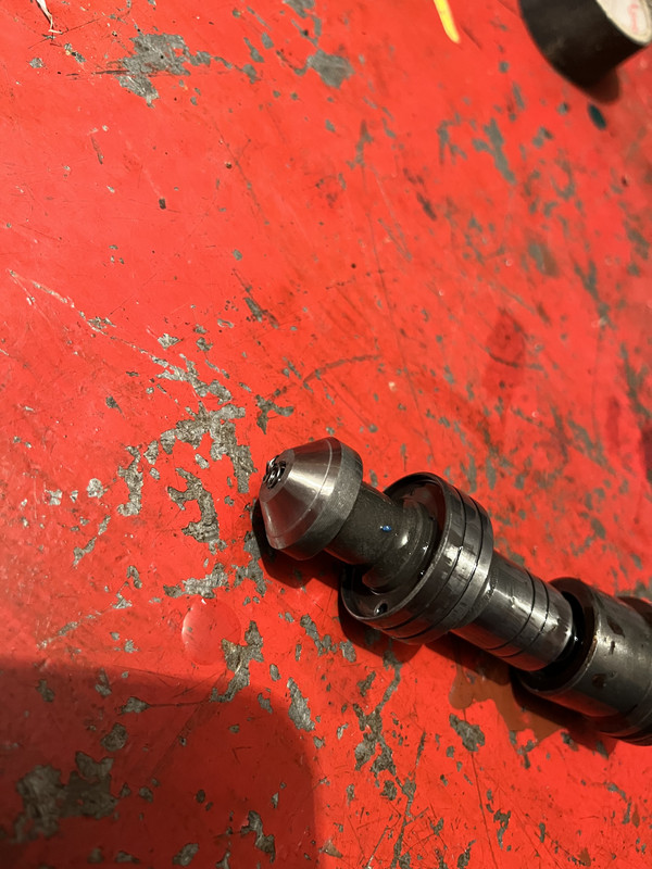

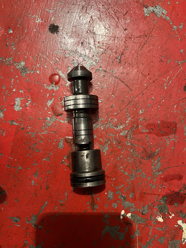

Remontovan klip hidraulika i probao da dižem i spuštam radilo, probao da zakačim tanjiraču da probam ni da pipne. Ispustio sam ulje sutra ću kupiti novo pa probati, ako je do ovog filter što je upao dobro jeste.
Ako je hidraulika stala od jednom da ne daje znake života a pumpa je uključena onda samo ventil.
Sa donje leve strane razvidnika,iza polocice u obliku "polumeseca" aj da kažemo,drže je dva srafa 10mm 14 kljuc.
Moze i samo da se skine čep sa leve strane pa srafcigerom da se razglavi,sta je kome lakše.

Gde ima ovakav ventil od razvodnika da se kupi? U Agropanonci nemaju i neće imati. A nov razvodnik komplet je 40000.
Промени филтер хидраулике велики,и види рачуна које уље сипаш као о приколице које користиш тј мешење уља.
Ulje i filter spremni samo se čeka ventil da stigne. O mešanju vodim računa tako što prikolice ne idu po kućama.
