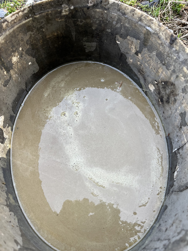

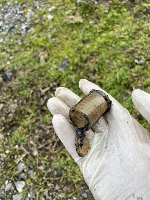

Prva slika ulje, a na drugoj neki filter koji je bio na dnu rezervoara. Takođe nije moga da podigne poluge prazne
To ti je filter na čepu rezervoara gde se sipa ulje, verovatno je sprečavao protok ulja kad je upao u rezervoar pa pumpa žvakala na prazno, probaj sad da li podiže i peni ulje.
Ako pumpa nije mogla povlaciti dovoljno ulja ,ta je za remont najverovatnije.Nema niceg goreg za pumpe hidraulike ako se ''izgladnjuju'' na usisu.Takodje i sama pena u ulju moze sjeb... ceo sistem hidraulike.
