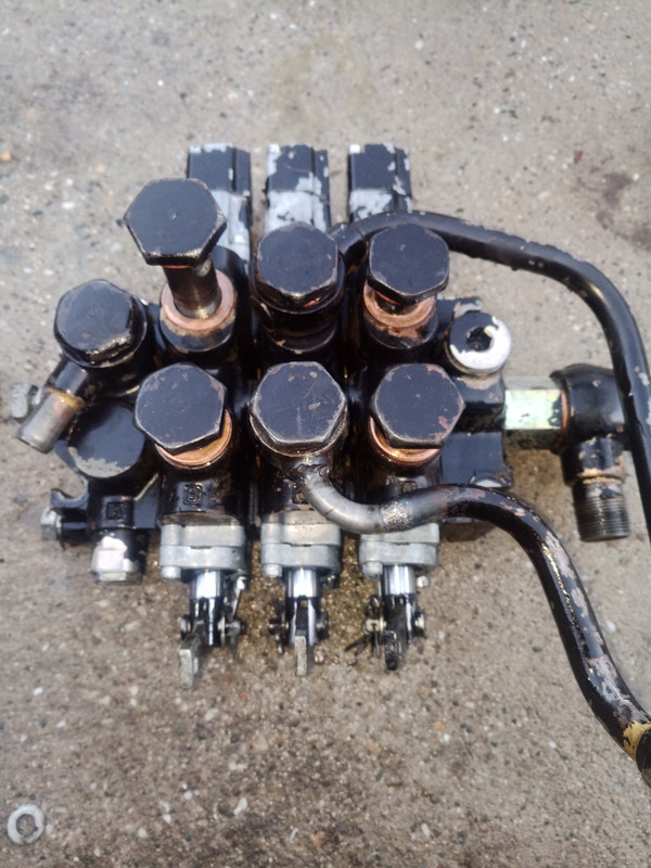

Kod nas na 1025 je ovakav razvodnik...dobar je,suv od 2009 te.preko zime samo moram te prenosne flahove napraviti nove,od vibracija se rupe izdeformisale,pa rucice u kabini imaju lufta.![]()
A unutra su ptfe o ring sistem brtvljenja takozvani slajd ring , moze samo da se naruci iz kine , jedan 4 E , prodaju samo po 10 komada
Kao na prvoj slici predzadnja ili zadnja brtva

Ja pomenjao na svom sve O ringove i semeringe koji sluze kao prasinari. Idu 2 dimenzije gumica , narucio iz njemacke ovdje nisam mogao da nadjem a u kompletima kutija nema , vecinom su deblje , onih 6 koje idu u teflonske prstenove , idu sve metricke. Na teflonske prstenove se mora jako paziti , gornji ne skidati ni za zivu glavu , samo o ring sa njih , donji moze ali ga stavljati samo sa aluminijumskim kucistem u kome je , inace je toliko tanak da se iskida. Jedino one u sredini NBR brtve prstenove ne treba dirati , to je povrat i nema tlaka u kanalima. Inace ide 18 komada O ringova i tri semeringa i 6 onih tankih teflonskih prstenova u koje ide O ring.Kod nas na 1025 je ovakav razvodnik...dobar je,suv od 2009 te.preko zime samo moram te prenosne flahove napraviti nove,od vibracija se rupe izdeformisale,pa rucice u kabini imaju lufta.
