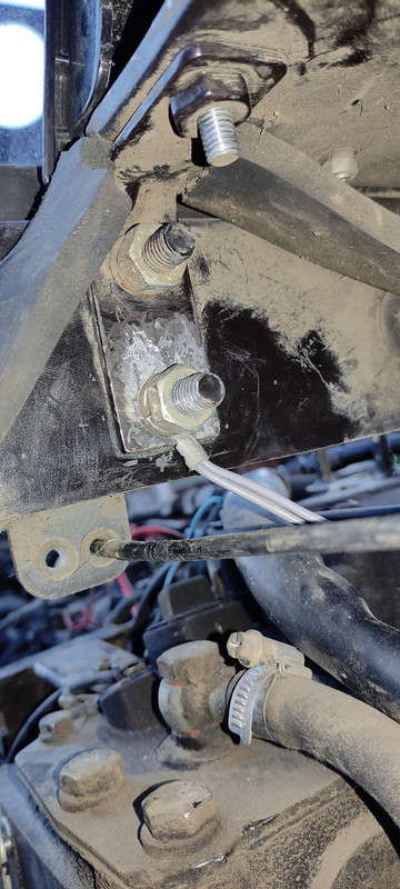

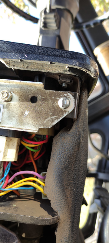

Danas sam pokušao da sredim spojeve mase na istrument tabli. Poludi mi obrtomer kad se traktor ugreje, kazaljka voltmetra igra u ritmu žmigavaca kad se upale žmigavci, pa sam hteo da vidim kako izgledaju mase i da li je to problem. Proizvođač je sve kontakte sa masom stavljao na ofarbane površine...
E sad, hteo bih da dodatno osiguram kontakt instrument table sa šasijom pa sam mislio da prespojim (pletenicom ili provodnikom veće kvadrature) instrument tablu sa rezervoarom hidrauličnog ulja. (Pozadi sam već ranijih godina očistio spojeve pletenice sa prekidača mase na šasiju i kabinu, ali to nije bilo pomoglo za ove probleme što će reći da sama instrument tabla ima loš kontakt (mase) sa kabinom. Zato sam hteo sada da sa šrafa mase instrumnt table (prva slika) napravim kontakt sa hidrorezervoarom.)

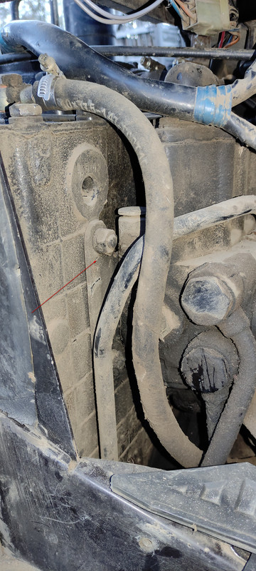

I tu odmah ispod ovih spojeva mase na instrument tabli ima jedan zgodan šraf (brezon) na rezervoaru hidraulike (obeležen na slici sa crvenom strelicom ako se strelica uopšte vidi), pa me zanima kakav je to nosač ili flah na tom šrafu, već je polako padalo veče pa nisam dobro video? Ovako sa slika mi deluje da je možda nosač razvodnika...

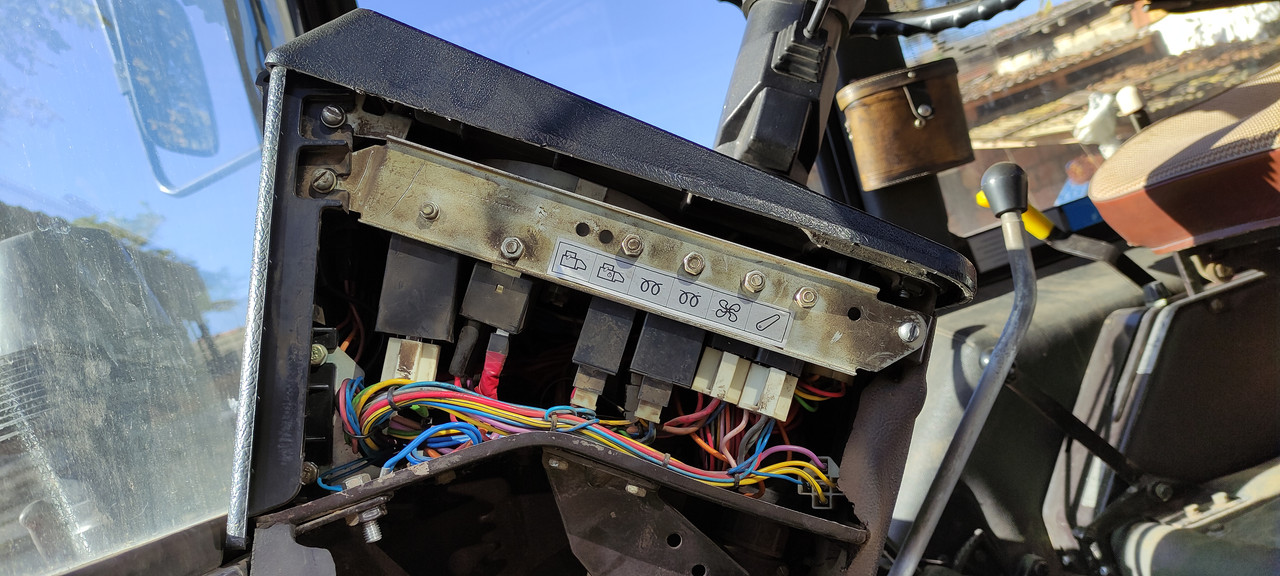

Треба да направим осветљење за сат температуре и манометар који су дограђени пре месец дана. Да ли треба много да се разбуца инструмент табла јер треба са прекидача светала да извучем жицу?
Mislim da je dovoljno skinuti samo levu bočnu oplatu, ali nisam siguran. Pogledaću sutra to jer još nisam vratio nazad tu oplatu, ne mož' potrefiti šrafove na rupe, patio sam se pola sata i ostavio za sutra, po danu...

Verovatno može kad se skine samo leva bočna oplata. Tj. trebalo bi skloniti panel sa relejima (on se drži na dva dostupna šrafa) pa onda može sa donje strane prići prekidaču svetala. Taj prekidač ne diraš, tj on ostne na tabli a sa donje strane svučeš gnezdo sa žicama koje nailazi na prekidač. Onda imaš pristup da radiš šta hoćeš...

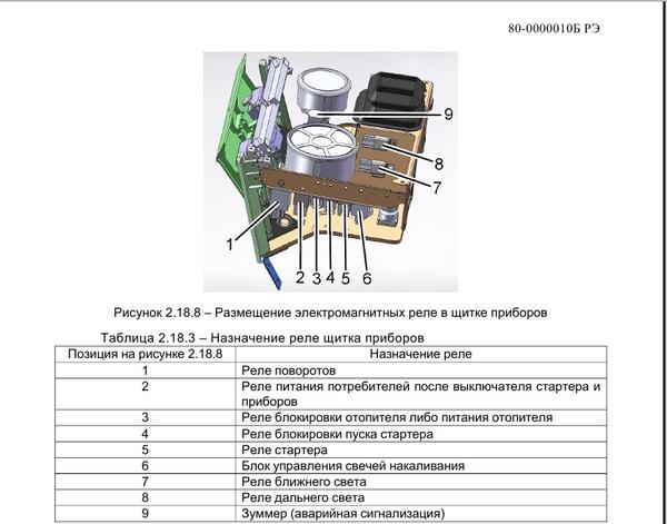

Дукеј јел се ту негде са те стране налази она зујалица
мислиш са друге стране јер је ово лева гледајући из правца возача
Ne, ja mislim da je negde na centru instrument table sa donje strane. Otprilike iznad otvora za volan.
edit: evo našao sam jednu sliku u kompu koja može pomoći, zujalica je pod brojem 9 (za one koji ne znaju ruski)
