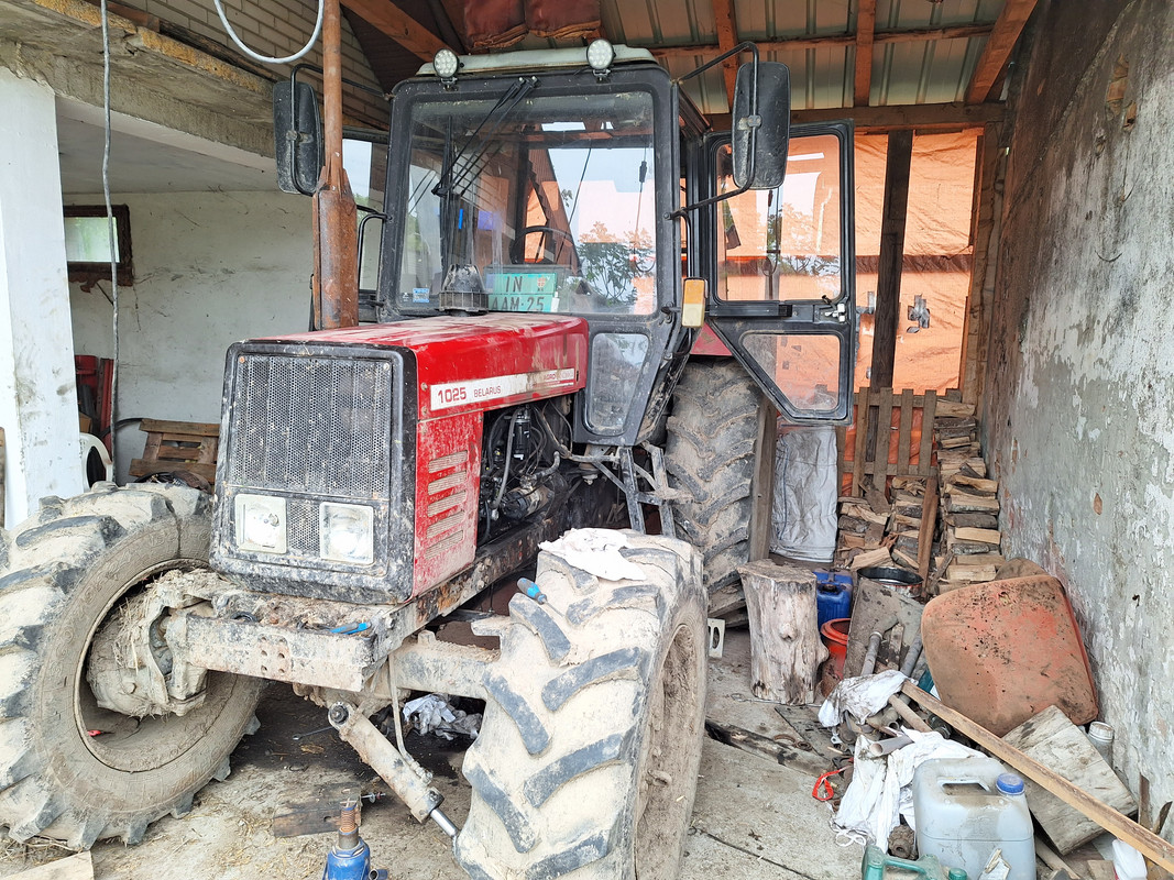

Nisu zapekli, kad ga dignem na dizalicu okrecem ih rukama.
Posto mi je orbitrol premali (experimentisao nesto i stavio od 80ccm) ,ne znam dali da stavim fabricki 100 ili da idem na veci od 120.
Jel iko ima od 120 na rusu?
Ma ne ide ni ovaj pretesko, ali teze nego sto treba i s obzirom kako ide imt , znaci povucem volan brze on se pod inercijom okrece sam
Fabricki dolaz za pumpu, ona cev...
Koliko se ja razumem, ako je pumpa sa malim kapacitetom, sa vecim orbitrolim bice jos gore. Sa malim orbitrolim bi trebalo da bude ok ali ce biti vise krugova volana.
Okreces lako kad je na dizalici ali kad legne teret druga prica,dali ima neke aksijalne lezaje i kapacitet orbitola nema veze sa tezinom motanja vec samo sa time koliko ulja propusti za jedan krug volana
Kod mene je isti slučaj ,a imam i prednji utovarivač što dodatno otežava i promijenio sam i pumpu sve tri vrste (10,14,16)i orbitrol originalni danfos 100 stavio 160 i novi klip i na kraju opet isto ,da bi neki dan skonto da je kod kolege na 820 i kod drugog na 952 deblja dolazna cijev e to još planiram probat promijeniti.Imam i zetora 5320 i na njemu je duplo deblja cijev do pumpe nego na mtz
