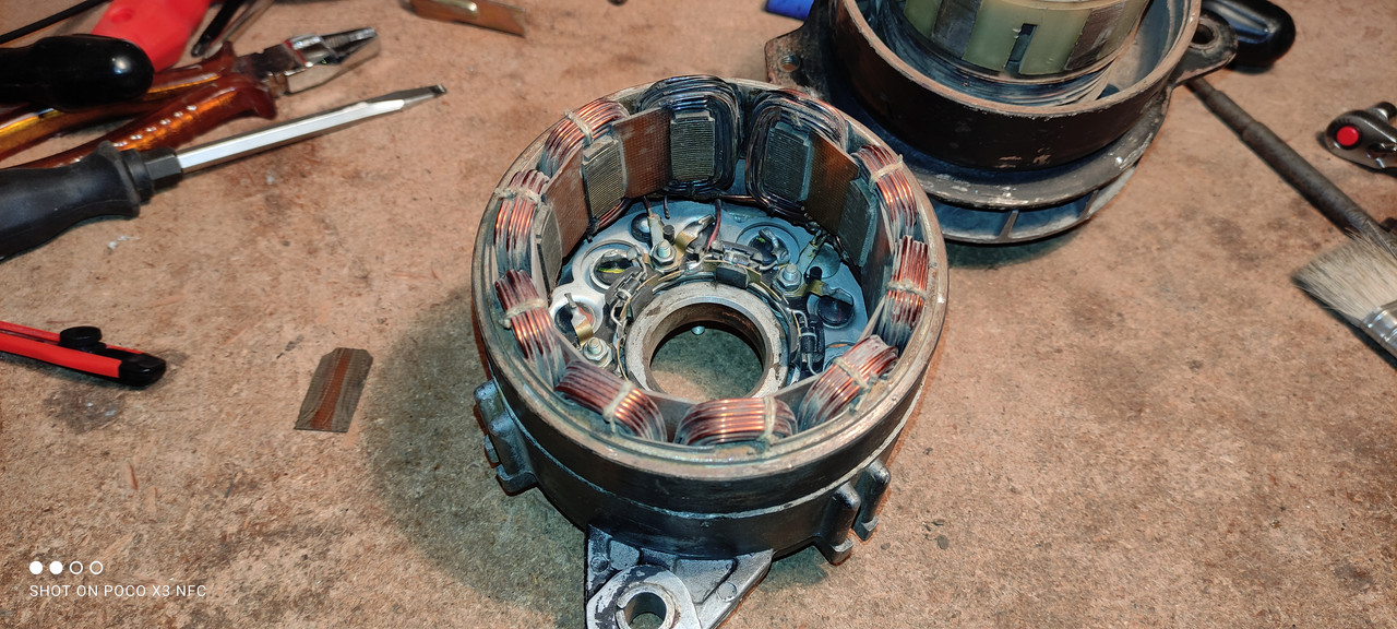

Je l' zna neko da li na vašarima ili na Najlonu, ima kod rusa da se kupi statorski namotaj za ruski alternator? (Ako bi još i cenu znali...)
Da vidim da li vredi da se bakćem sa ovim alternatorom, ili da probam negde naći neki polovni zapadni (klasični) alternator...
Nisam obraćao pažnju za te vrste delova kod Rusa na Najlonu,znam da kompletne imaju a za ovako pojedinačno najbolje nazvati,mislim da imam negde brojeve od nekih koji su iz NS-a.
Dukej imam ja sto sam skinuo sa 105-ice alternator.Razjelo se na lezaju kuciste ostalo ispravno
