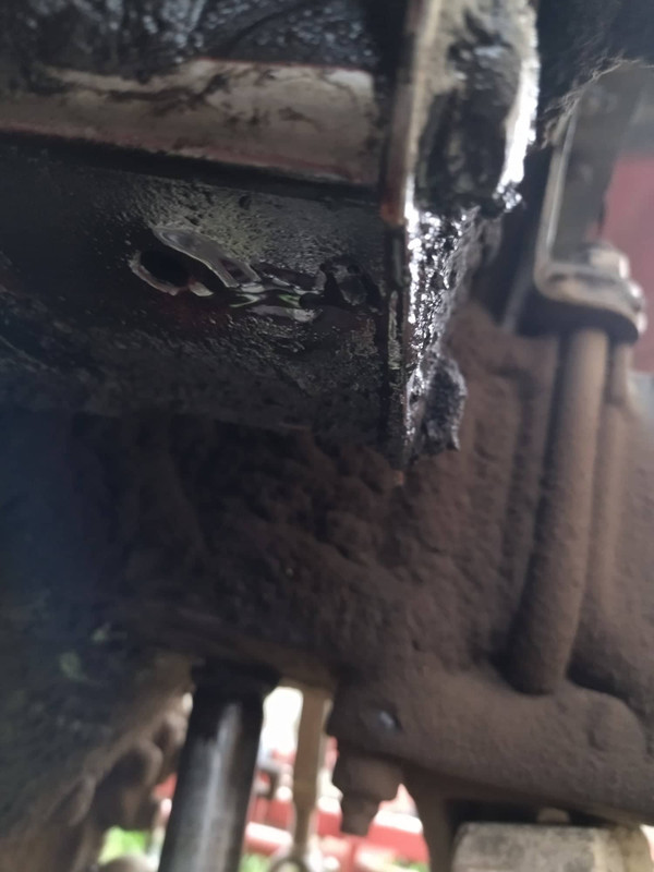

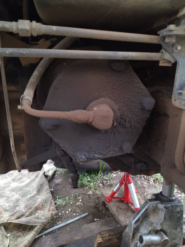

Питање за мајстор Небојшу где ово цури јел мембрана од блокаде ии шта већ стално флисује
Operes traktor detaljno,poskidas tockove,rezervoare ,i ceo dan pranja pod visokim pritiskom sa nekim jakim aparatom za pranje.Posle toga kad je traktor kao iz fabrike skoro,sklopis ga i na njivu ,tek onda mozes videti gde tacno curi,ovako ,meni licno barem,na slici je sve masno,tu nema cm2 cistog metala druze.
@ratatatui ovako sa slike deluje da curi na blokadi, moze da curi na dva mesta.
1. Prvo je sama membrana blokade.
2. Gumice koje dihtuju taj spoj spoljnjeg kucista sa samom blokadom.
I jedno i drugo nije komplikovano zameniti a i nije skupo tako da nema potrebe gadjati dal je ovo ili ono.
Al opet ali, ako se blokada ne koristi a tu masti onda treba proveriti dal je ventil blokade ispravan, dal pusta ulje i zaustavlja ulje jer kad crkne hoce stalno da propusta po malo ulja i onda stalno slinavi.
Брате лицкати га и прати цео дан сигурно нећу.Онај ко оће да види и ко познаје материју тај види и на овако мусавом. :ROFLMAO:
Мајсторе Небојша блокаду скоро никад не користим.Значи да скинем деклу и видим мембрану ,гумице и вентил
