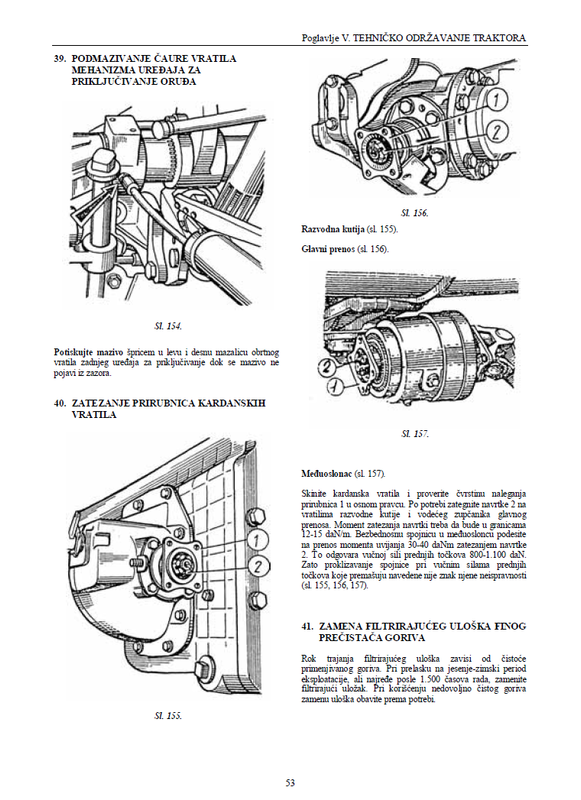

To mi je već nekako "prihvatljiva" kilaža. Tako nekako smo i planirali stegnit, po vlastitoj procjeni na 15-ak kg. Ako ti se da uslikaj taj dio teksta iz radioničkog priručnika ili odakle već planiraš uzeti podatak.
Meni su rekli da stezem koliko mogu pa jos malo,xe,xe nema sanse da stegnes prejako zato su tu lamelice da proklizaju

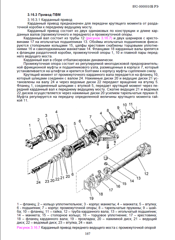

Imam u kompu pdf " БЕЛАРУС 892/892.2 РУКОВОДСТВО ПО ЭКСПЛУАТАЦИИ 2014. ", i tamo sam našao ovo:
Предохранительная муфта в
промежуточной опоре не пере-
дает требуемый крутящий мо-
мент
Отрегулируйте муфту на передачу крутящего
момента 50..70 кгс·м (500..700 Н·м) подтяжкой
гайки фланца со стороны раздаточной коробки
edit: Iz pdf-a od 820 stoji ovako:
мент
момента от 400 до 800 Н·м подтяжкой гайки
