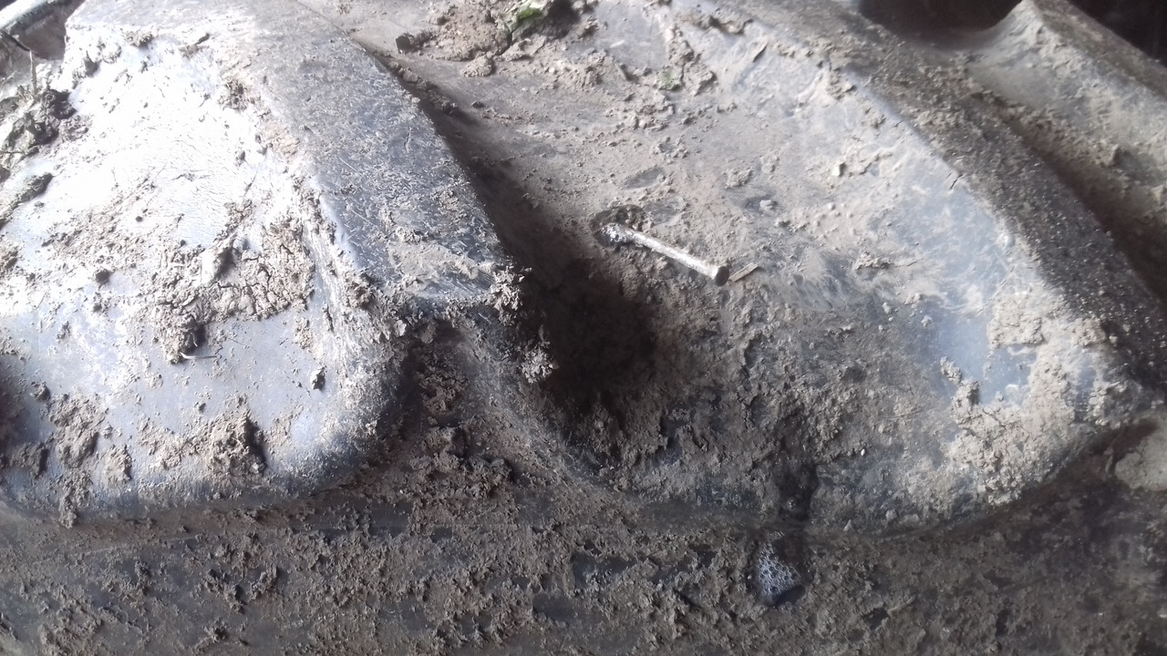

Па ово није ништа. Кад сам видео у селу једног љутог бајкера како је крпио гуму ништа више није немогуће. Нагазио ексер, извадио ексер узео шраф за дрво. Намазао супер лепком и заврнуо у рупу. Гуме супер спорт
