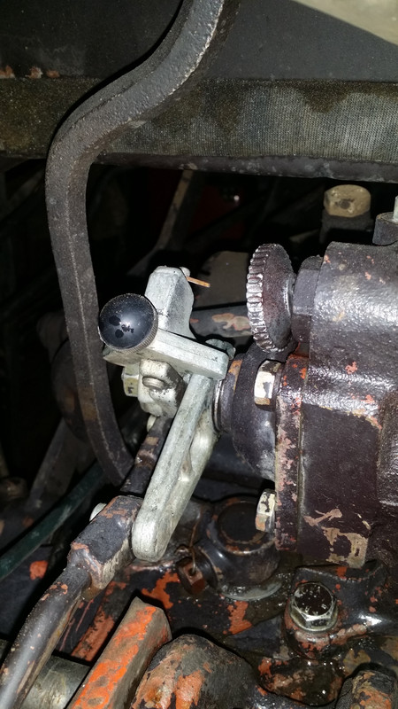

Na regulatoru hidraulike kod MTZ 820 (onom ispod sedišta sa koga idu creva na klip hidraulike - kod nas ga zovu "bob"), zaglavljen mi je onaj preklopnik sa kojim se bira način regulacije hidraulike - poziciono ili preko sile iz toplinga. Ne mogu da ga mrdnem (ili baš jako teško) ni gore ni dole, tj. da ga rotiram unazad ili unapred kako bih ga namestio iznad proreza na onoj polugici koja ide sa šape na koju se kači topling. Levo, desno polugica ide lako, tj lako bih je stavio u žljeb, ali ne mogu da je pomerim napred - nazad kako bih je namestio naspram proreza.
Kad je tako zaglavljena ta polugica, nije mi jasno kako uopšte reaguje taj hidraulik?
Jel zna neko šta bi tu mogao biti problem, i kako da pokrenem taj preklopnik (da ga razradim)?
U kom polozaju je sad polugica ?.Ako je skroz nazad ,ka zadnjem delu traktora,onda nista posebno,kad dizes,rucica ona pored sedista mora skroz nazad da se povuce,tek u zadnjem centimetru ce da dize poluge,bar tako radi kod mene,vecinom i koristim taj polozaj,jedino za oranje promenim.
Otrilike na nekih 45 - 60 stepeni gledano od zadnjeg kraja traktora ka prednjem. Otići ću baš da vidim...
